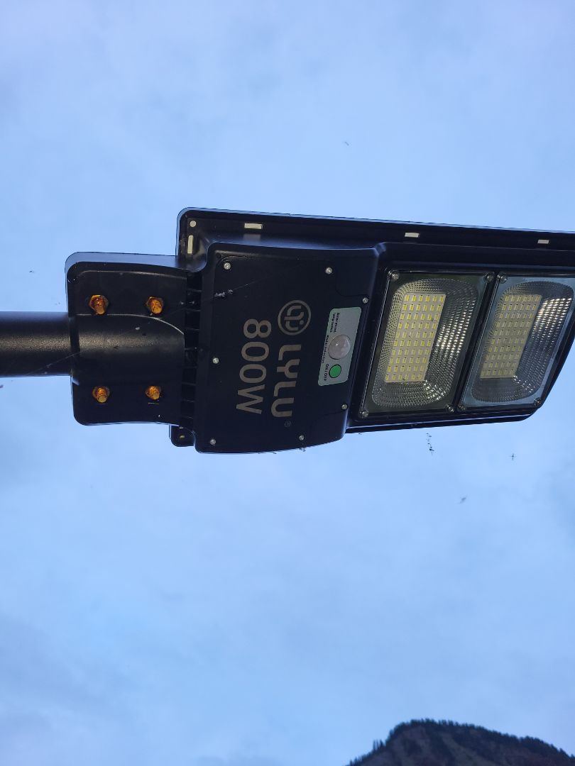

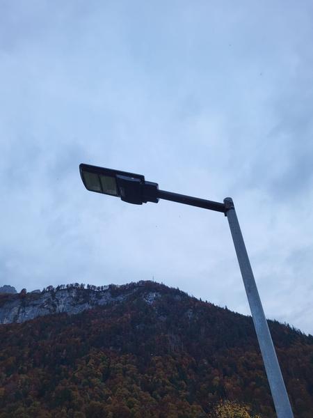

Mame na ulici solar-akku lampy,svietia super.
@hilux da sa poslat foto?
