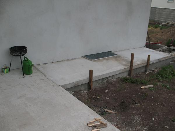

@frankie2018 neviem,ci myslis chodniky murovane, ako mame napr. my okolo domu scasti, alebo myslis, chodniky zo zamkovej... ale asi murovane, ked pises, ze 1m nad uroven terenu... My sme mali vzadu v najvyssom rohu prevysenie od terenu asi 70-80cm, cize podobne... Najlepsie je dom odizolovať ipou prip. styrodurom aj... a pod..., potom urobil zaklad do zeme, my sme tusim z DT robili a potom sme DT az do vrchu tahali, samozrejme zelezo, roxory , zaliate betonom.. Do tejto vzniknutej vane okolo domu sme hadzali ak sme mali nejaky stavebny odpad ( skridle poskodene, kocky odrezky a pod... ) a zvysok sa vysypal makadamom, urovnat, ulacit a nakoniec zabetonovať :) skusim najst ajj nejake fotky... takto to byzeralo potom ( hlina sa este rozhrnala, takze to prevysenie nie je uz viditelne na fotke tak velmi) tato predna cast cerstvo zabetonovana, este je tam salung zboku hore... a vzadu za rohom vidies est nezabetonovane ako to bolo... Cenu ti nepoviem, lebo sme si to robili sami, takze len DT co sa kupovali, cement a tak...
takto to je už "po" ... stara fotka, inu nemam
zabudli ste do toho chodnika zaliat aj ten paradny gril :-D
@marekp to bol este taky z cias stavby, ked sa stavalo, dobry bol na rychle jedenie :-D teraz uz mame taky nerezovy :) to su velmi stare fotky
no ak je nerezovy, tak je urcite na plyn, a to nieje gril, to je exterierovy sporak. Takze tak :-D

@frankie2018 treba cim viac vysypat tym makadamom, potom beton ide uz len na vrch mozno 20 -25cm :) Inak je to super, prejst suchou nohou aj ked prsi dozadu popod previs strechy :)

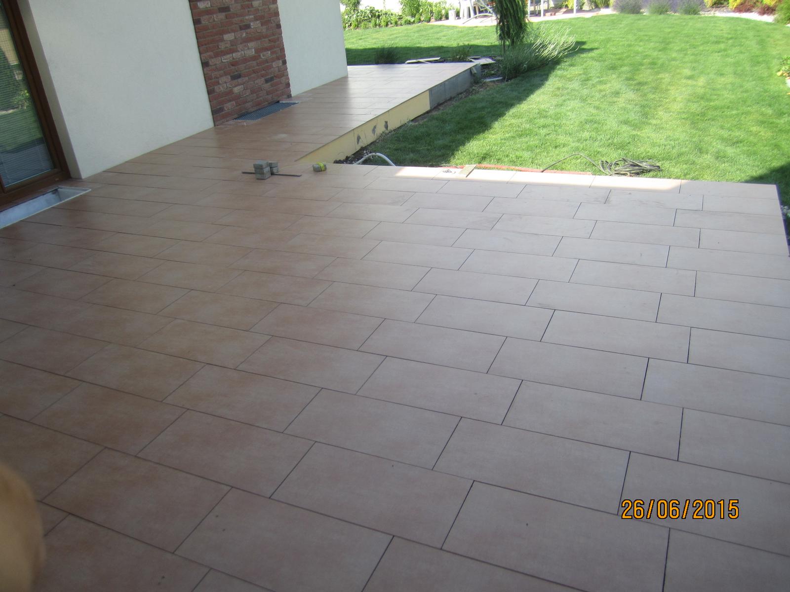

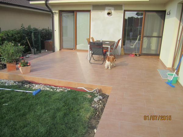

@martix123 nerozumiem celkom ako to myslis, ze priznane.. akoze napr. zo zamkovej ich spravit? .. my tam mame dlazbu, lebo je to naviazane na terasu... vyzeralo by to asi divne, keby sme tam dali dlazbu zamkovu... tu mame na chodnikoch spredu dozadu k terase , kde je zo zamkovej aj schodik... ale tu vzadu, kde je to pokracovanie terasy , tam sa pytala normalne dlazba, rovnaka s terasou... aj ked osobne som chcela aj terasu zo zamkovej, len vyska uz bola spravena na dlazbu... zamkovu netreba umyvat.. niekto namieta, ze pri grilovani mastne flaky atd.... no, neviem, kopec susedov ju ma a pohoda aj po 5 rokoch :) s dlazbou je vacsi pakec, stale to umyvat, stale packy su tam..
@katrin21 to tam išlo vela dlažby potom aj ja nadnou rozmyšlam. Dlažba na chodníku rovnaka s terasou a sokel neaký kamen. Vedela by si dat foto ako to vyzera hotove? Potesilo by :)
ano, asi 60m2 to bolo celkovo...nemam moc fotiek, nieco som nasla, vacsinou mam ked sa to robilo, nevysparovane este , hotove som nasla len tu s hojdackou a taku , kde je este bordel okolo, ale nevadi, posielam..
@katrin21 A nie je klzká takáto dlažba, keď napr. poprší, alebo namrzne....? Ja mám terasy drevené a ak poprší, padne rosa, al. namrzne, je to značne klzké. Čo potom takáto lesklá dlažba? Išiel som do dreva, lebo sa v lete nenahrieva, ale z terasových povrchov sa mi tak po rokoch zdá byť najvhodnejší vymývaný betón... 8-(
@leonardom ano je, uplne kazda je... aj ked ma napisane protismykova.... jedine taka nie je, co je taka totalne drsna na povrchu, akoby bol na nej jemny piesok.. lenze tu zase neumyjes, lebo sa ti po nej handra, ani mop nesmyka. takze kaslem na to.... ked je mokro tak vonku aj tak nie sme a schne to rychlo.. v zime sa tiez moc nebeha po terase a tu snezi malokedy ,takze faktor nesmyklavosti sme po skusenosti do mnohych znamych, co kupili drahe dlazby , akoze protismykove a v reáli su ako klzisko , ked su mokre , dali do uzadia... ale ona inak nie je leskla.. je taka normalna, matna. nema nejaku lesku glazuru... ale drsna tiez nie je... mame psa, to by som sa nedoumyvala... Mne sa zda idealna len ta zamkova dlazba, po dazdi vseko vsiakne, nesmyka sa a netreba ju umyvat.... ale hold, uz bola vyska aka bola...
