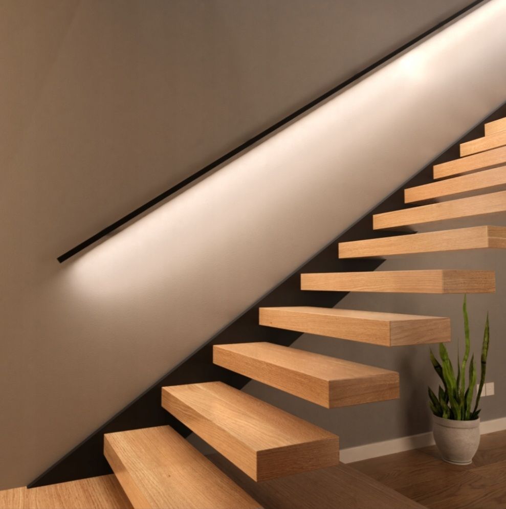

@dan8181 a ak chcem čierne??? Dokonalá vo význam… @morenitka pýtate sa ak chcete čierne? Tak si objednáte čierne. Možte guľaté , oválne , hranaté určite je viac Fi ktoré ich predávajú. Ja som napísal aké som kupoval a kde ho kupoval. Eloxované napr. čierne boli v AL prevedení. Poprípade si dáte do dreveného zafrézovať dražku a vložíte AL lištu. Dokonalá vo význame, že LED Vám bude nasvetlovať stenu a každú jednu nerovnosť uvidíte. My sme robili Q4. Zatiaľ na strukturovanú som nemontoval. Ale videl som urobené aj s C profilu a ten bol nalakovaný. Ide o jemnejšie svetlo. Niečo ako som pridal foto. Tie "originálne " vyžarujú pod 45° uhlom k stene ak si dobre pamätám.Odpoveď na príspevok od dan8181:
