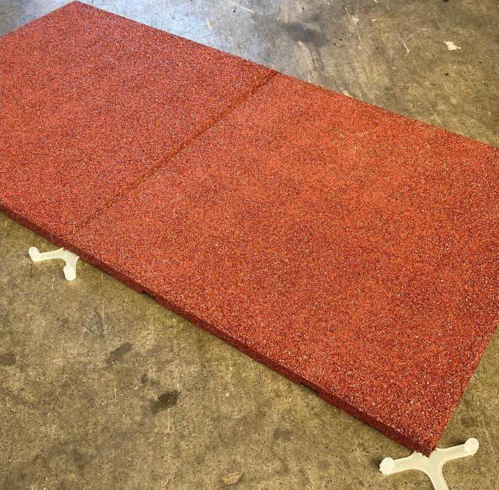

@mia091 nieco ako gumova dlazba by bolo dobre. to ti plesniviet nebude a bude to tu vodu pekne odvadzat.
švagrovci si takúto gumovú dlažbu dávali. rozmery jedného štvorca sú 50x50. a nesťažujú si.

@jancco ved to je podobne ako tie koberce co s davaju na detske ihriska. A to neviem ci by som dala prave pod bazen..

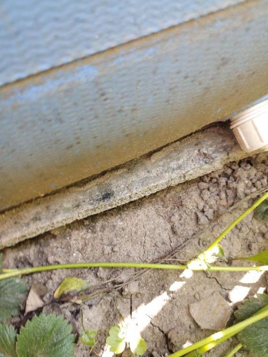

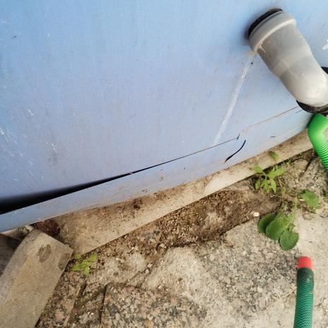

my sme mali bazen na kamennej terase, ktora mala samozrejme nerovny povrch a medzi velkymi kamenmi je v medzerach strk. Preto sme dali hrubu geotextiliu, potom sme zrovnavali polystyrenom a nakoniec sme dali na vrch zeleny koberec. Na zimu to vzdy vysusime a schovame. Po 4-5 rokoch sme polystyreny aj koberec kupili nove.

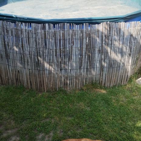

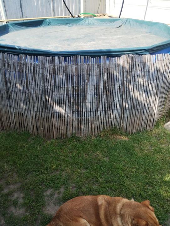

Ja uz 5 rok geotextilia homok a na to penovka na plavačku na jesen vypuštam iba to tretini nerozeram a zatial spokojnosť ram europalety a na tom stiepany bambus ( ochrana pred psom

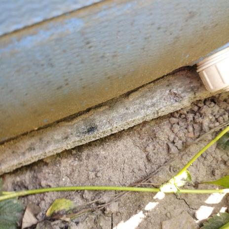

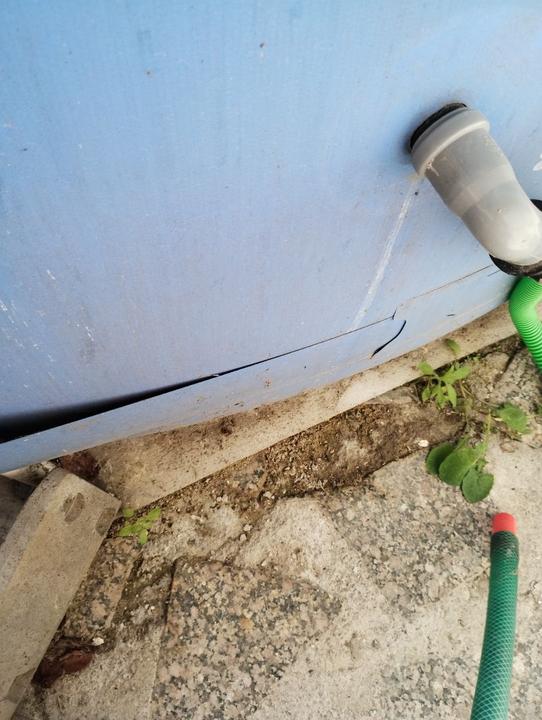

@mia091 Ahoj, mrkni moj album. Daval som podsyp cca 5cm strku, co sa dava pod dlazbu a na to 3cm XPS polystzren (styrodur). Dobre sa deckam po tom beha, ked vyjdu z bazena. Nevyhoda, zazrata blatova spina uz miestami ani nejde vycistit wapkou. Druha vec je, ze bazen sa ti urcitymi konstrukcnymi nosnymi prvkami zaryje do XPSka, ale nie je to nic dramaticke.

@tomfeh polystyren sme dali klasicky. Koli spadu terasy sme kupovali rozne hrubky, aby sme dali dno bazena do vodovahy. Tak sme to vselijak kombinovali a prekladali. Na najvyssom bode terasy asi 2 cm a pri spodnom okraji bazena to vyslo aj na 5cm. Skladali sme to z 1cm hrubych dosiek.

@emiliee Prečo nie?

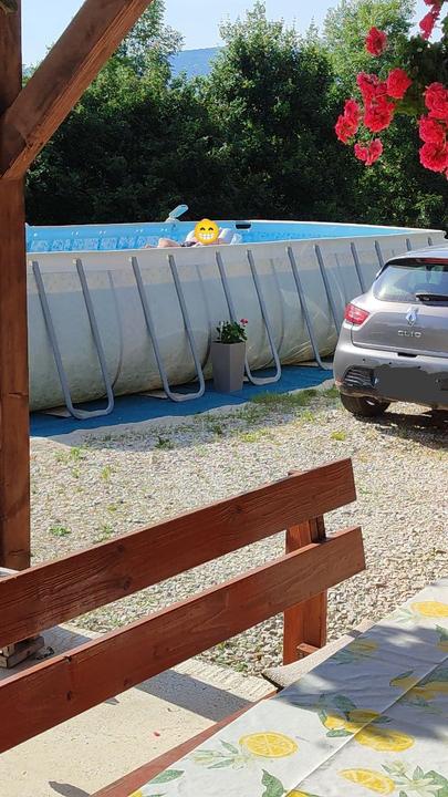

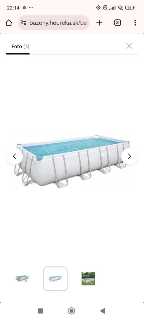

Takto sme to mali minulý rok ale už máme pekné trávniky a tie koberce sa mi tam nepáčia a už sú zelené z vody

@mia091 My mame takyto bazen 732x366, prvy rok sme mali pod tym kamen (podlozie 8-16 a na to zhutnenu lomovu 0-4), okolo umelu travu, po roku bola konstrukcia nakrivo, zaborena v tom kameni, tak nakoniec to skoncilo tak, ze sme dali zamkovu dlazbu a mame pokoj.
