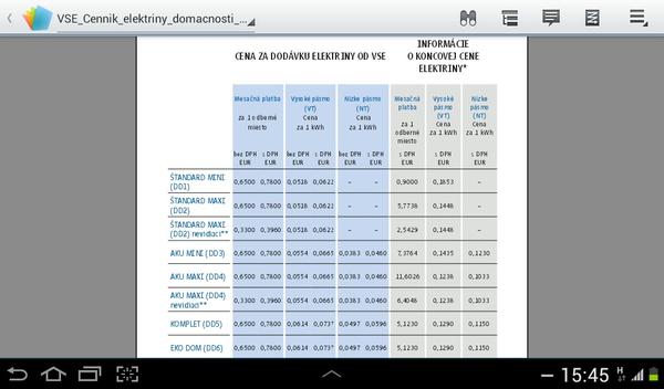

@majkoj no nasiel som svoju tarifu:
@duzu DD5
a ktorú používaš< ved tam je celý prehľad
@duzu DD5 a je tam minimalny rozdiel ;-(
