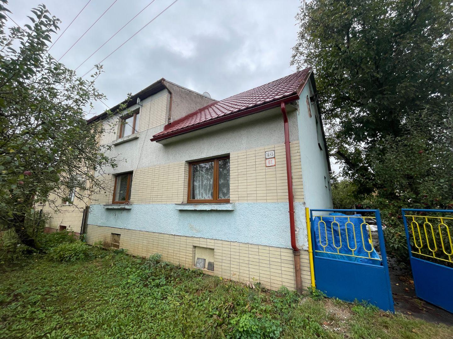

Priatelia Firma, ktorá mi prišla na obhliadku a zameranie domu na zateplenie som položil otázku, či sa musia dať dole zo stien kabrince lebo mám obavu, či to bude na tom držať a nebude problém. Podľa nich to môže ostať, ale ja mám vnútornú obavu, ale možno je to len moja obava, ale prosím Vás o Váš názor

@hotspaces pokiaľ to nepuklo doteraz nebude problém ani po zateplení ak sa urobí správne, sused to tak izoloval
