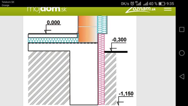

Po vašich radách a po prečítaní fóra ohľadom zakladou by som šiel do tohoto.
Rozmery platne 13m x 8m

Prikladám rez skladby ,akurát ten styrodur by som vytiahol až nad úroveň tvarnice 20cm a slúžil by ako debnenie na zakladovu platnú 20cm.
Čo si o tom myslíte ,cena a spôsob výroby.
Ďakujem za každú pripomienku
@shotocan len pekne nechajte tvarnice na stred, mate to dobre nakreslene, akurat pod zem by mohol ist xps a vyssie namiesto xps staci perimeter, a je to aj lacnejsie.
Ak chcete mat v buducnosti sokel z ineho materialu, ako stenu, tak nezabudnite na mensiu hrubku a pri robeni fasady na osadenie okapnicky

@stowasser preco musia byť tvárnice na stred. Jednoduchšie by sa ukladali na pás a potom aj ten styrodur by bol zarovno z pásmi a z tvarnicami.bolo by to ucelené.
výkop pre pás by bol široký aj pre styrodur a strk. Styrodur sa potom prihrnnie štrkom a na spodku môže byť drenazna rurka na odvodnenie.
