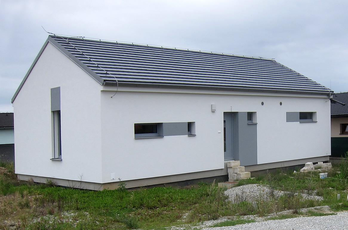

@calimero ahoj len som chcela vediet ral - farbu okien na tej tvojej fotke - ta siva, dakujem :-)
@ninaclaudius ahoj, je to RAL 7001.
@calimero dakujem ahoj nemas este nejake foto z dialky a s fasadou, ak je teda hotova? dik
@ninaclaudius

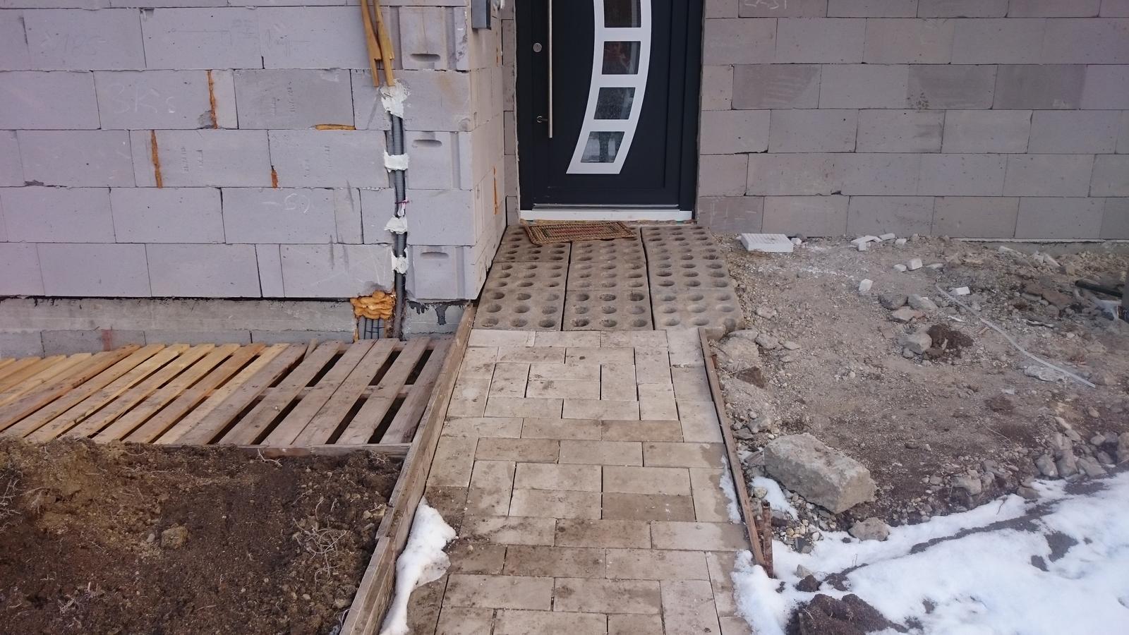

Ahojte chcem sa spytat budeme zateplovat zaklad treba zateplit aj tam kde je ta terasa??zatial tam je len kamen ale bude tam terasa.. co by tam bolo dobre dat??treba perimeter alebo styrodur alebo stacil by aj len klasicky polystyren??a do akej vysky?aka hrubka ?cca teren bude tam ako je ta paleta... Niejake 3cm pod dekou... A vstup do domu bude cca nieco pod dverma...
Viete niekto poradit??dakujem.
@pato046 ano, ale staci mensia hrubka styroduru, sokel 10, pri terase 5 cm. Terasa sa takto tepelne oddeli od domu
@pato046 zbytočne by som nekomplikoval a nemenil hrúbku izolácie. Odporúčam použiť rovnakú hrúbku a prerušiť tak tepelný most medzi terasou a domom.
A musim tam davat styrodur nestacil by tam aj klasicky polystyren??
@pato046 klasicky by som určite nedával. Nejaká soklová doska je len o pár € drahšia ako klasicky polystyrén.
