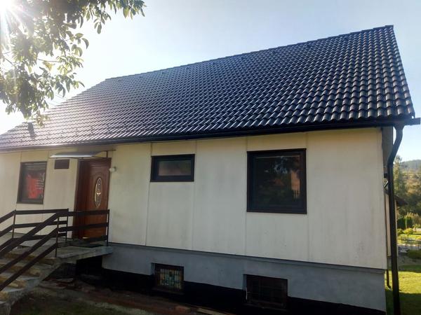

Posielam ešte tu fotku jak rekonštrukcia pomaly napreduje(fotka pred oknami a strechou a po). Čo sa týka toho stropu budem to riešiť asi tak že vymením vatu medzi trámami potom urobím ten krížový rošt a urobím pochodziu podlahu. Do vaty skryjem novú elektroinštaláciu domu . A parozábrany zospodu na stropy a vonkajšie steny doplním v priebehu času. Za ten čas hádam vata vydrží bez ujmi . Zhora chcem vysilikonovať a zalepiť všetky špári aby stará drevotrieska aspon trocha prípadnu vlhkosť brzdila. Lebo parozábrna v poslednej izbe s sa bude robiť možno o tri roky (to len taký odhad :D ). Takže dovtedy to musí vydržať. Zateplenie stropu treba lebo ta izolácia je biednom stave a sú to peniaze za kúrenie fakt vyhodené do vzduchu.A elektriku tiež lebo ta inštalácia to už nezvláda. Prajem peknú nedeľu.

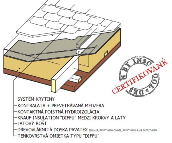

@jsturbo1994 Closecell foam - je nízko expanzná a odporúča sa použiť na vytvorenie parotesnej roviny. Je dobré to kombinovať tak že len nastriekaš tenkú vrstvu a po uschnutí vložiť vlnu. Opencell foam - je vysokoexpanzná a používa sa na kompletné vyplnenie priestoru - vhodná na miesta kde sa nie je priestor na manipuláciu a nevieš to dobre vyplniť vlnou alebo iným izolantom. Lenže ber v úvahu že tieto peny majú slabý tepelný odpor, lambda je niekde medzi 0,045 až 0,042W/m2K. Takže ak veľmi chceš použiť penu, použi málo expanznú a vyplň priestor vlnou... (foto je z closecell penou)
