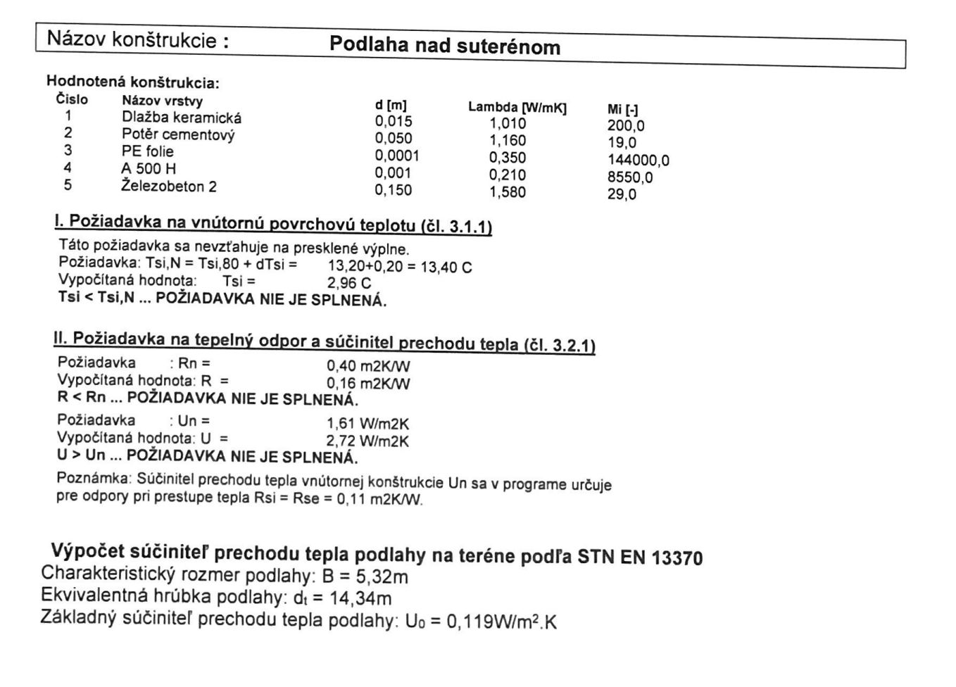

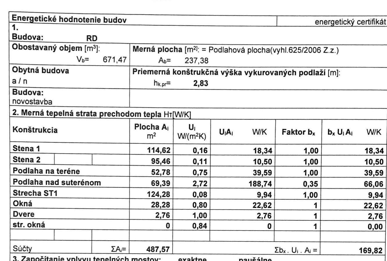

Ahojte, chcel by som kupit minuly rok zrekonstruovany stary bungalov, na ktory bolo pristavene poschodie (drevene tramy). Aktualne je v stave holodom. Je k nemu aj energeticke posudenie na triedu A0, no pozeram ze podlahy na prizemi nie su zateplene. Je to velky problem? Bude velmi studena podlaha? Da sa to este nejako riesit okrem pridania izolacie na podlahu? Uz su osadene schody, vchodove a balkonove dvere, tak dvihnut sa to asi uz neda. Kurenie je riesenie radiatormi, tak mozno este pridat elektricke podlahove kurenie nech nie je podlaha studena? Ci je to blbost? Polka prizemia ma pod sebou suteren, polka nie. Prikladam aj obrazky z posudenia. Prizemie je inak 50cm nad urovnou zeme. Premyslam, ze by asi bolo aj dobre pred kupou si zaplatit inspekciu nehnutelnosti, lebo som laik a nevyznam sa do kvality prace.
