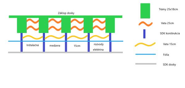

Zdravím Chcem zatepliť tento rok drevený strop 40cm vaty v dvoch vrstvách 25+15cm no a potrebujem poradiť či to možem urobiť podľa obrázku čo som priložil. Chcem dať vatu medzi trámy a potom pod trámy dať SDK konštrukciu medzi to zase vatu krížom , na konštrukciu nalepiť fóliu a nato zase urobiť dalšiu konštrukciu ktorá mi vytvorí ilštalačnú medzeru na rozvody rekuperácie a elektriny, bude mať 15cm a dierky na fólii by som prelepel a utesnil. Tímto by som nepredieravil fóliu 200x. Ešste k jednej veci rozmýšlal som aj nad dreveným roštom no ja trochu pedant, svoj strop som narezal s čisto zdravích stromov a hranolčeky by som už musel kúpiť s miestnej píli, no ale keď vidím s čoho tu režu je mi zle všetko korovec. Takže sa pýtam či takto urobená dvojitá SDK konštrukcia bude dobrá či to niekto robil, či to bude držať tak ako má, poprípade nejaké rady a vylepšenia?
Nazdar, ak som dobre pochopil tak podla mna to komplikujes, ja ked robim sdk podhlady tak parotesnu foliu lepim medzi konstrukciu a SDK dosku a na utesnenie dier pouzivam bitumenovu pasku, (napis do googlu).. tym padom ukladam vatu na konstrukciu a strop spustis tolko aby sa ti tam vzducharina vosla, elektrika nie je problem, ked tam mas vatu a rozvody pochystane, tak obojstrannou paskou nalepis parozabranu na cd profily spoje prelepis hlinikovou alebo mozes aj tou bitumenovou paskou, a potom na parozabranu v mieste profilu nalepis bitumenovu pasku a ta utesni dieru okolo skrutky... zo skusenosti je to podla mna najjednoduchsie riesenie a parozabranu mas krasne natiahnutu a spoje a diery po skrutkach dobre utesnene.. treba dat pozor na presne umiestnenie profilov, pretoze ak nalepis na ne zo spodu parozabranu tak pri zaklapani s nimi uz nepohnes, jedine odliepat parozabranu a odtrhovat ju ;)... tak isto treba po obvode stien kde su u-profily pretmelit tu foliu..
S tou parozabranou je to večný problém, každy rozmýšľa ako to najlepšie spraviť, ale v praxi ju v konečnom dôsledku takmer vždy prebiješ či už závesnými tyčami na ktorých spúšťaš SDK podhľad, a tých tak isto nie je málo, alebo prestupmi alebo škrutkami... ďalšia vec je že ak ti parozabranu preďeľuje priečka tak cez ňu ti vlhkosť tiež prejde, čiže to nikdy nie je 100-percentné... samozrejme že existuje riešenie, kedy by sa neprebila ale to by si musel myslieť na to v skorších štádiach stavby, a ja som to tiež v praxi nikdy nevidel... dokonca poznam riešenie kde nemusia byť všetky vrstvy izolácie nad parozábranou, pretože preniknutá vodná para kondenzuje až vo vnútri skladby a nie hneď za parozábranou, ale to by som musel hodiť do programu... na druhej strane norma uvádza že ti môže skondenzovať 0,1 kg/m2 za rok vodnej pary, ak sa nemýlim tak je to take množstvo, ktoré je schopne sa zase difúznou foliu odpariť... je to téma sama o sebe a na dlho.. čo sa týka tej pásky tak pri šrobikoch to utesní fakt dobre, pri tých prechodoch to samozrejme dokonalé nebude, ale s narezanými kuskami parozabrany a poriadným prelepením páskou, si myslím že sa to dá dobre spraviť, hľadal som fotku či nemám ako to lepím ale nenašiel som.... a čo sa týka bodoviek tak tie ti nemusia prebiť parozábranu... prejdeš s káblom vedľa kde má byť bodové svetlo a bodovkou neprebiješ parozábranu, len je dobre spraviť z CD taky štvorec z vrchu na SDK doske, aby v mieste kde bude bodovka kusok pridvihlo parozábranu a tá sa priamo nedotýkala bodovky...
No neviem ako to mas riesene presne, ale ano aj to je moznost ja si myslim ze ak su tie dosky vysusene a zdrave tak by to nemal byt nejaky problem, ci aku galibu myslis este??... parozabranu by si potom mohol uchytit na tramy nejakymi stresnymi latami trebars 5x4 cm na sroby aby si ju vela nedieravil a zavesy na sdk by si kotvil uz iba z boku do tych lat... mimochodom sdk si ides robit sam?..
@michal472 systémy SDK ponúkajú riešenia pre dokonalé utesnenie parotesu. Na priečky som použil obojstrannú bitumenovú pásku, ale musel som si ju kúpiť vo Viedni, lebo naši predajcovia nechápali, čo od nich chcem. V mieste závesov som podlepil parotes lepidlom na páske a pod záves som dal podložku, aby parotes pritlačila okolo dierky k lepidlu .... LED svietidlá potrebujú minimálne 10cm súvislú dutinu ( aj tenké LED panely ) kôli chladeniu. Pozrite si technický list k svietidlu !
@mcsmekac Rozmýšľate správne, len medzi rošty dajte pružné závesy (drótené kotvy) aby sa vám neprenášali deformácie krovu na stropnú konštrukciu. V podstate SDK stropy boli vymyslené kôli tomu, aby sa vytvorila dutina pre rozvody TZB a vaša skladba stropu je úplne štandardná.
@mcsmekac medzi krokvy napchať vatu prichytiť špagátom alebo laťkami, spustiť laty na dlhé vruty o 15 cm pod krokvy, napchať vatu .................
@mcsmekac skutočne to komplikujete bez zdôvodnenia. Podľa rozmerov to vyzerá, že podkrovie nebude zobytnené, strop môžeme pokladať za paropriepustný, fólia medzi trámami je len na zníženie prúdenia vzduchu. Najväčší účinok z hľadiska tepelnoizolačného majú oddelené vrstvy, nemusia byť paronepriepoustné.
@mcsmekac medzi krokvami to už nemá žiadny účinok, najskôr sa musí vykúriť povala a až potom teplo uniká ďalej
@mcsmekac bude to tak fungovať, ale teplota nebude taká . Ak bude v strope dostatočná izolácia, na poovalu prejde málo tepla a to , že tam bude izolácia, nemá vplyv na zvýšenie teploty. Potom je lepšie urobiť len izoláciu medzi krokvami, lebo už teraz bez vaty strop dostatočne izoluje medzi podlažiamai.
@mcsmekac ten nãvrh je dobrý a čo sa týka hranolov pod trãmy dnes sa dá kúpiť krásne suché presné rezivo. Vatu medzi trámy, podvesiť hranoly, vatu medzi hranoly....špagátom poistiť.....fólia........medzera....sdk konštrukcia...SDK.
