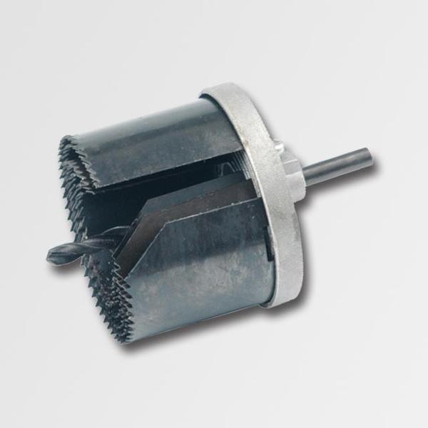

 Este jedna otazocka. XPS planujem kotvit na penu, do istoty chcem vo vrchnej casti dat aj tanierove podlozky (kedze tam bude vyssi tlak pri liati betonu), pokial viem tak by mali byt podlozky mierne zapustene do polystyrenu...pri standardnom EPS staci silnejsie klepnut a hmozdina sa vtlaci dnu, ale co v pripade XPS? Existuje na to nejaky grif? Videl som male frezky na eps, no neviem ci ich pouzitie v XPS bude tiez fungovat alebo ma vobec zmysel ich kupovat...

 @janyke ja som to frezoval vykruzovacimi vrtakmi, vsetkych som ich nechal na tej "platni" a vybrusil som s tym kusok perimetra akurat na tanierik.
