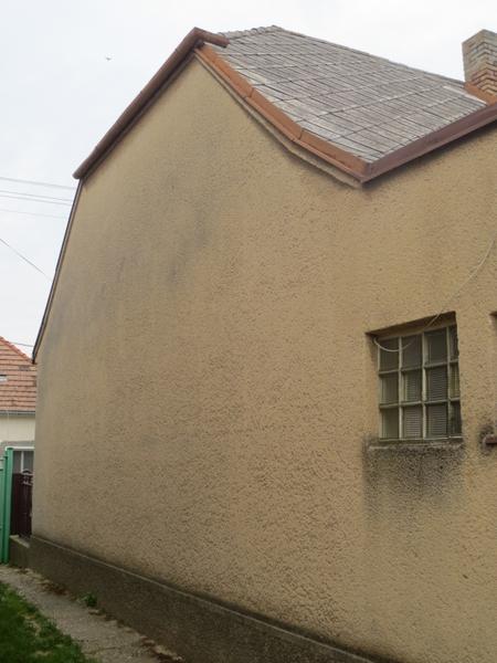

 @elllla Prečo chceš vlastne zatepľovať? Z čoho je stena postavená a aká je široká? Už je postavená? Čím kúrite? Plynom, drevom, tepelným čerpadlom, priamo elektrinou? Aké zateplenie a materiály majú ostatné časti domu? Máte nové okná?

 @radopp ide o starsi RD, stena 45cm plna palena tehla, kurenie plynom.. plan je rozsiahlejsia rekonstrukcia vratane zateplenia - cize podlahove kurenie, plastove okna, zobytnit podkrovie (vytiahnut tam mur do vysky 150cm)...
toto je strana od suseda..

 @elllla Ak ten múr z plných tehál chcete ponechať a ste na hranici pozemku, tak jedine izolácia zvnútra. Dá sa to spraviť bez tepelných mostov a vnútorné zatepleni ebude slúžiť rovnako dobre ako vonkajšie.
