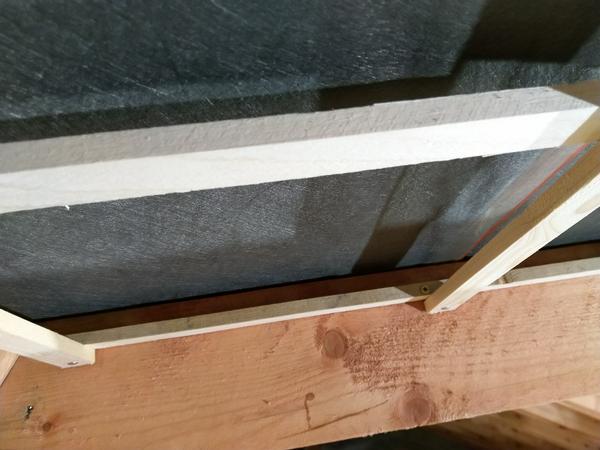

Ahojte. Sice je to uz stara tema, ale problem rovnaky. Hladam riesenie na prevetravaciu medzeru a nikde neviem najst navod na nejaky rozumny postup. Sklotextilnu mriezku som nedokazal napnut tak, aby neprevisala. Drotikovanie sa mi nezda byt dostatocne, tak som sa rozhodol urobit dreveny rost z latiek 15x35. Vznikla tak vetracia medzera 30mm + prelozenim latiek priecne oddialim izolaciu este o dalsich 15mm. Krokva ma 180mm, medzera 30mm, latky 15mm = 135mm na "nestlacenu" izolaciu. Premyslam, ze dam vatu 160mm a trosku ju stlacim, pripadne 150mm. Nato potom priecne dalsich 200 - 220mm izolacie. Myslite, ze to bude OK?
@nejko No ja neviem, ja som nemal nič také v projekte, Dnes sú to predsa kontaktné fólie, načo má byť medzera medzi vatou a fóliou ? Máš to v projekte, v tech. liste ? Prevetrávacia medzera má byť nad kontaktaktnou fóliou. Ibaže máš nekontaktnú fóliu, potom áno, potrebuješ medzeru.
@nejko ako ti píše @tino2 v prvom rade si zisti, akú máš fóliu. Podľa toho sa potom rozhodni. ak máš ale nekontaktnú, rošt je fajn, ale ja by som dal 14 cm izolácie medzi krokvy aby nebola veľmi utlačená (neodporúča sa stláčať izoláciu výrobcom) a priečne tú ďalšiu vrstvu ako si napísala. Ak máš kontaktnú, rošt hneď vyhoď (plytváš priestorom) a daj tam 18 cm ako máš hrúbku krokiev.
Ak je to fólia Blachotrapez, tu https://www.svetklampiara.sk/eshop/ex... sa píše "Na použitie produktu nie je nutné použitie ventilačnej medzery medzi membránou a tepelnou izoláciou (minerálna vlna, sklenená a iné), čo označuje, že membrána sa môže stýkať priamo so zateplením". Ale overil by som to v tom technickom liste.... Hlavne neuviedol si názov výrobcu, tak sa to ťažko dohľadáva. Ale podľa Obj. čislo:EV.FOLIAEXTRA135 by to mohla byť. Možno rada do budúcna pre ostatných, zvoliť kontaktnú fóliu a nekomplikovať si život...
No, folia je Delta MAXX - kontaktna. Inak uz by som ju nepouzil, lebo je to len flees potiahnuty tenkou vrstvou "gumy", ktora je uplne jemna ako pokozka a lahko sa poskodi, aj ked samotna folia je silna voci pretrhnutiu. Klasicka folia vydrzi asi viac. Vela citam a skumam, ake riesenie je to spravne (v zmysle nechcem to nikdy opravovat) na zateplenie sikmin a vidim, ze ma vela ludi problem s vlhkou vatou. https://www.modrastrecha.sk/forum/str... Inak zahranicne fora a diskusie uvadzaju hlavne vetrane izolacie. Dokonca predavaju nato take "medzerniky". https://www.google.com/search?q=Rafte... Kazdopadne ma hlavne zaujima riesenie tej vetracej medzeri. Ak ste to niekto robili, dajte prosim foto na ispiraciu. Ja to riesim tym drevenym rostom, ale neviem, ci to bude dlhodobo funkcne (neimpregnovane drievka v mieste kde bude vlhkost, atd). Vdaka za reakcie.
