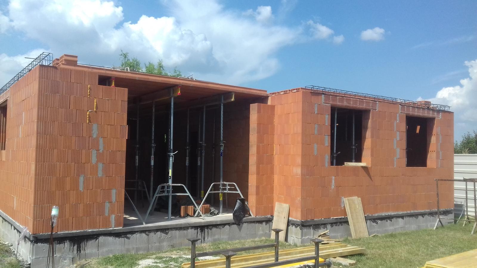

Ahojte akoby ste vyriešieli tepelný most ktorý bude od ZB trámu? Je možné nahradiť tehlu dajme tomu styrodurom,... - na škici je farebne označený možný tepelný most - treba riešiť izoláciu aj zospodu uloženia trámu? či? Vďaka
ak myslis to vlavo dole tak to by mal byt prievlak, Da sa nato puzit priamo vecicka- isokorb, alebo ho cely dookola zaizolavat aby nevznikali tep. mosty..
@majonez ano tie 2 prievlaky myslím -dookola zaizolovať ? čím? akou hrubkou? ten prievlak bude v rovnakej výške ako preklad nad oknom, takže izolácia max 3-4cm :) ale lepšie ako nič
@evatothova Ja som robil toto iste. Ale na preklad predpokladam budes davat este izolaciu ( ja som daval 20) takze aj na prievlak z vonkajsej strany islo 20 aby to licovalo.. Skus dat foto nech vieme o ako to vyzera v rale..
@majonez ten prievlak tam ešte nie je :) prievlak pojde od 11tej tehly, budú sa musieť tehly vybrať von. Nakoľko prievlak bude v rovnakej výške ako preklad tak izolácia je možná max50mm zospodu, spredu 20cm(závisí od izolácie celého domu), medzi prekladom nad oknom a prievlakom bude 70cm, takže to dáme celé zatepliť ako strop, urobíme tam debnenie z dosák Takže jedine čo nás trápi bude to zateplenie zospodu.
@majonez ešte nás napadlo ako je na fotke na žlto vyznačené dať styrodur, ale to nepojde nakoľko je tam nosník keramického stropu, takže jedine zaizolovať, zospodu dáme zrejme PIR izoláciu s lambdou 0,022 číže bude stačiť 50mm, či?
@evatothova zistite si, ci by tie isokorby nevysli lacnejsie ako pir izolacia, tym padom netreba obalovat prievlaky...
@marek_norway ti isokorby be nemal naprojketovať statik? ja ani netuším aký isokorb tam má ísť,
@evatothova skuste oslovit priamo firmu, ktora ich vyraba, urcite poradia..
@marek_norway zrejme tam má ísť tento ISOPRO typ A-IPS cena cca 125€ za kus, takže tá izolácia bude lacnejšia
@evatothova ja som asi pred mesiacom zistoval peny PIR a teda okolo 200e za balik (zahanal som hrubku 4). Btw ak chcete PIR tak min. mesiac dopredu obejdnajte lebo to nikde nemaju skladom..
