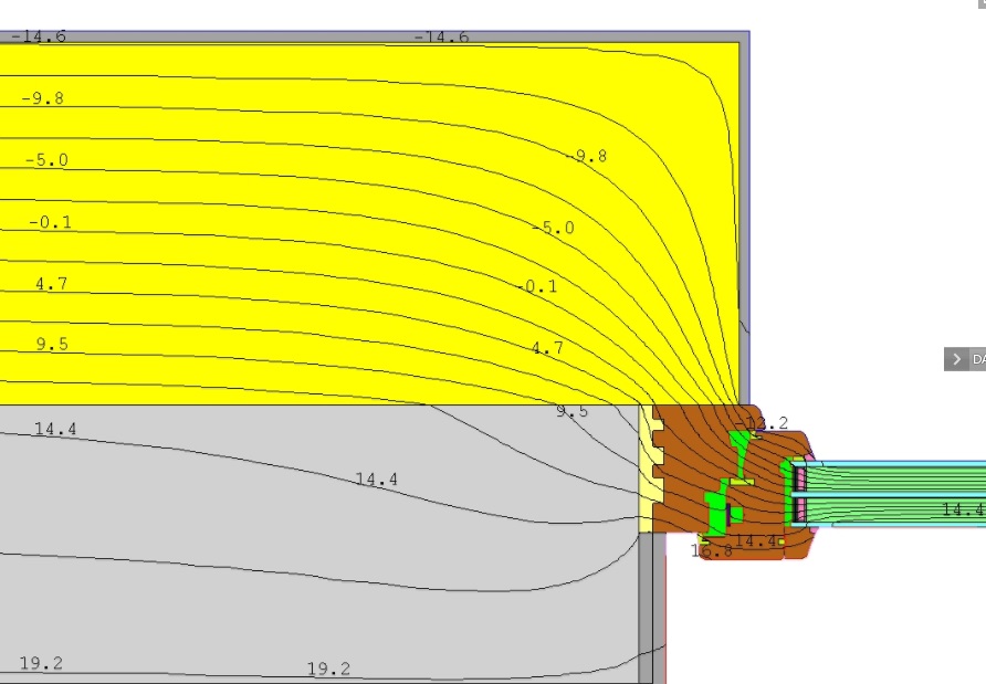

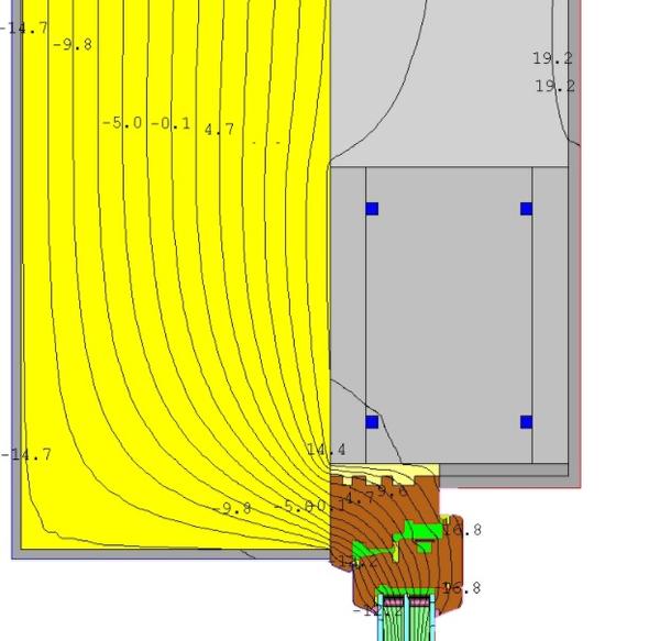

@mcsmekac Je to tedy pracnější. Souhlasím ty ztráty okolo oken nejsou nijak velké, ale přeci jen jsou a takto pokud rám bude zateplen 3-4cm tak přidám další dva ve finále to pak bude jako by to bylo zatepleno 5-6cm + pur pěna. To co dělí stěnu od -15 venku jsou právě ty 3-4cm izolace přetažené přes rám + pur pěna. viz: http://www.pasivnidomy.cz/detaily Na obrázku je detail ostění a tam je rám přetažený 6cm izolace.

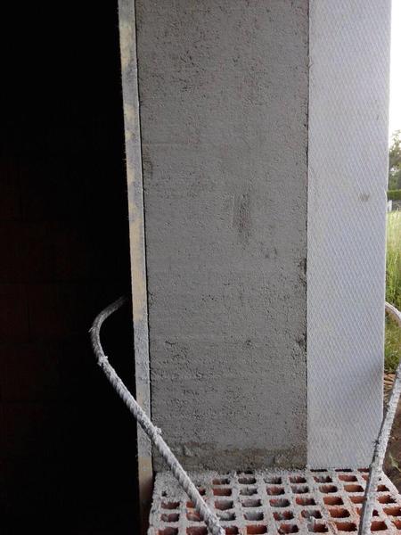

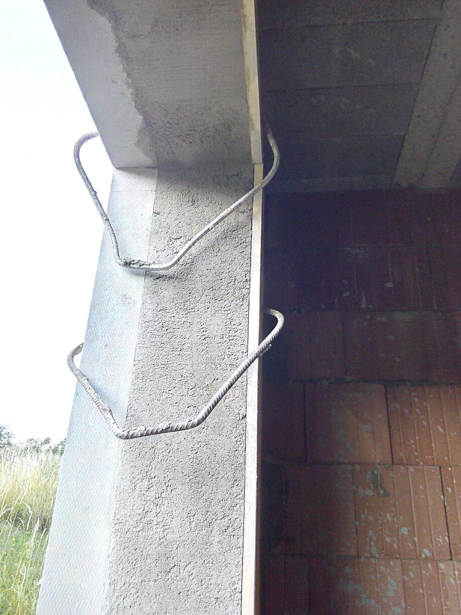

@laco17 ahoj Laco, potrebujem poradiť, prípadne aj ostatní. mám novostavbu a momentálne pracujem na osteniach no zadrhol som sa pri pivnici. Pivnicu mam spravenú z háčka a betonu, toto ostenie taktiež spraviť klasicky jak na porobeton, že len klebrom vyrovnať? Alebo tu už dať ten tenší styrodur keďže je tu beton?? taktiež mám aj 1x rohové okno predelené betónovým stĺpom (stplikové kocky, v nich roxor a beton). Olepiť tento betonovy stlp kde bude okná, styrodurom alebo to nechať tak? Z vonka budem tapetlovať 20kou.. Traja majstri mi povedali vždy inak. vĎaka za info,
@stefanl Ako si vyriesil svoj problem so styrodurom? Nam teraz montovali okna a mali sme na osteniach kde boli betonove preklady a stlpy nalepeny styrodur 3 cm, na jednej strane ho vsak vytrhali, kvoli tomu, ze by sa im tam okno nezmestilo - zle zameranie. tak teraz neviem ci je to problem alebo nie.
@feriicko ahoj, nedával som ho nikde, do žiadneho ostenia. Ani k betonovemu stĺpu ani do pivnice kde su háčka. Ostenia som len upravil klebrom. dom bude zateplený z von, aj betonový stlp + zateplenie bude presahovať 1-2cm do rámu okna. firma ktorá mi dodávala okna, aj montovala, ma predom informovala pred dodávkou a zakázala mi obložiť ostenie styrodurom.
@stefanl Presne tak to ma byt, zateplenie ma byt vonku a ostenia staci zatiahnut lepidlom, pripadne maltou ak su velke nerovnosti @feriicko budete to este zateplovat? Akou hrubkou?
@miroslav33 budeme, no stlp samotny minimalne 14 cm eps, je to rohovy stlp a spaletu minimalne asi 3 - 4 cm? neviem kolko sa tam presne vojde.
@stefanl tak ja nechapem, jedny hovoria tak, druhy tak. ja som daval na odporucanie okenarov styrodur len na beton, povodne som tiez nemal v plane davat, ale presvedciali ma o tom, ze to bude plesniviet a neviem co.

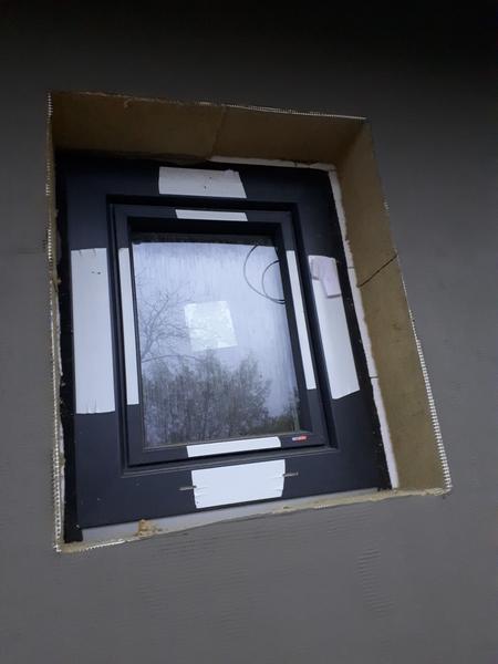

Pozdravujem. Neviem ci pisem do spravnej temy , ale opytam sa. Momentalne mi zatepluju fasadu mineralnou vatou 16cm a pozeram ze okolo okien nechali medzi ramom okna/paskou (okna montovane na pasky) a murivom takuto medzeru. (Vid priloha). Dava sa tam styrodur alebo mali dat vatu blizsie k ramu okna? Alebo aky je postup. Dakujem
@patrik194 A keď sa spýtate zatepľovačov, prečo toľko nechali a čo tam plánujú dať? Rámy okien je ideálne prekryť 2-3cm. Opticky sa dá zniesť prekrytie do polovičky rámu. Všetkými vrstvami dokopy až po farbu.
