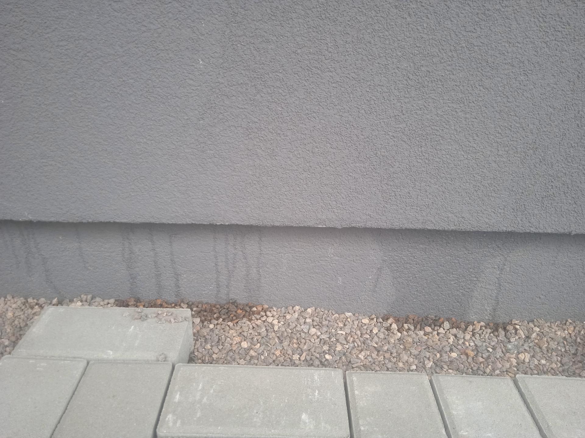

Dobrý den, bydlíme v dřevostavbe půl roku cca před 14dny se nám objevila stékající voda pod polystyrenem v soklu. Nevíte čím by to mohlo být? V domě je absolutní sucho. Přikládám foto.
Nie je z vnútornej strany kúpeľňa alebo technická miestnosť obložená obkladom? Ak áno mohla povoliť rurka s vodou. Skúsil by som odsledovať či sa točí vodomer keď je všetko zatvorené.
@bookeeper z vnitřní strany je kuchyň ale máme odpozorovaný že vodoměr se netoči když neteče voda
@krizovaandrea Zatekanie moze sposobovat este odpad. Skontroloval by som aj to ak je moznost. Pokial je dom v v zaruke, riesil by som to urcite s firmou ktora to realizovala lebo voda v drevostavbe moze narobit velku paseku.
@krizovaandrea Tá voda sa objavila iba na tomto mieste,alebo dookola celého domu ? To ti napovie,či máš problém iba v danom mieste z vnútra /prasknuté potrubie/,alebo nejaký konštrukčný problém. Napr. Zle spravená parozabrana a vyzrážaná voda v izoláciách.
