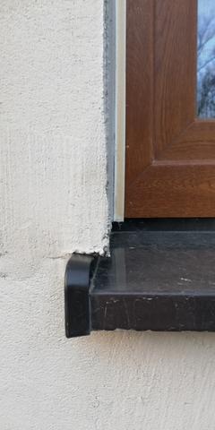

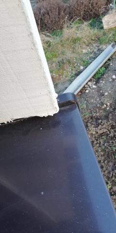

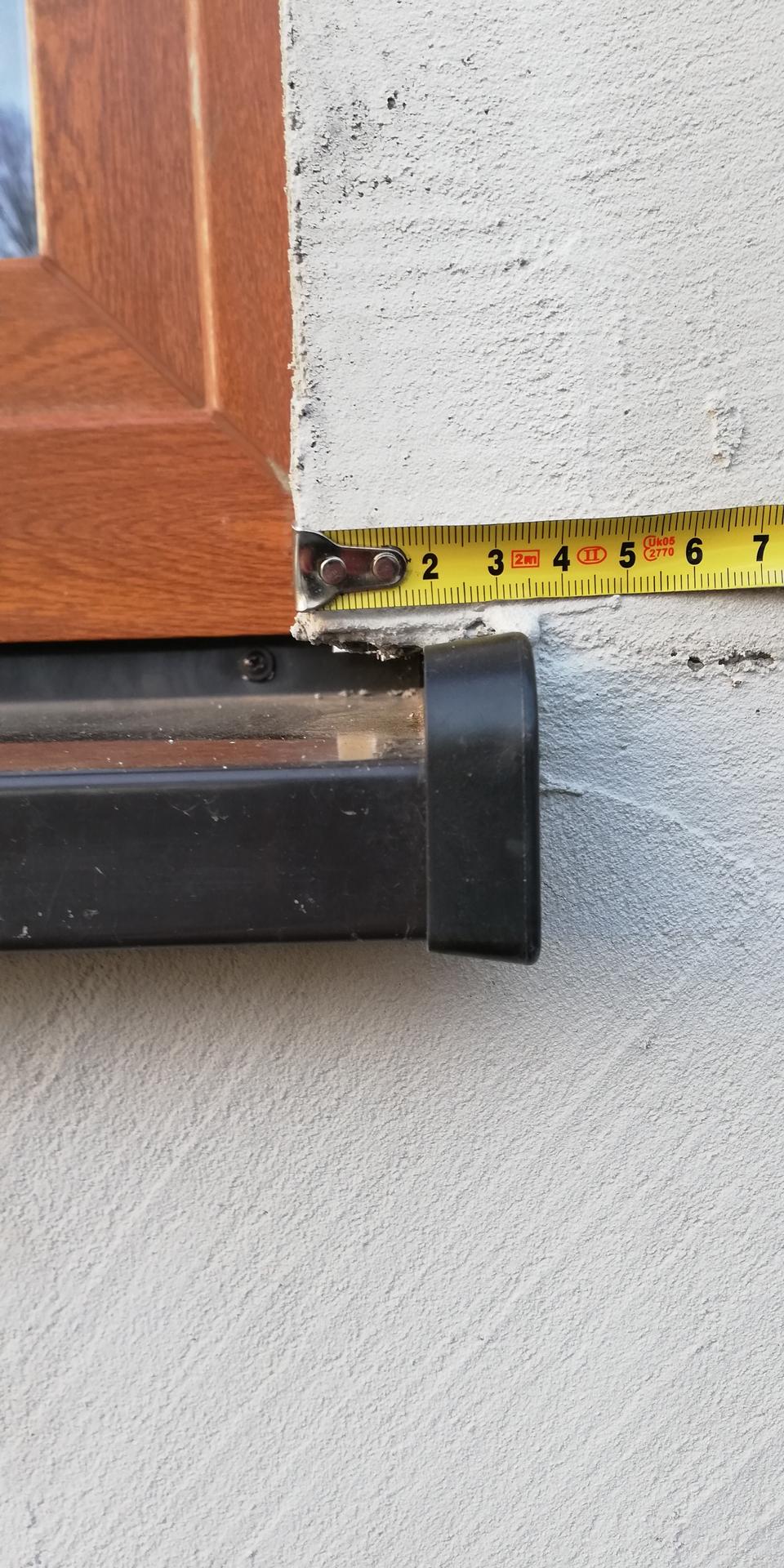

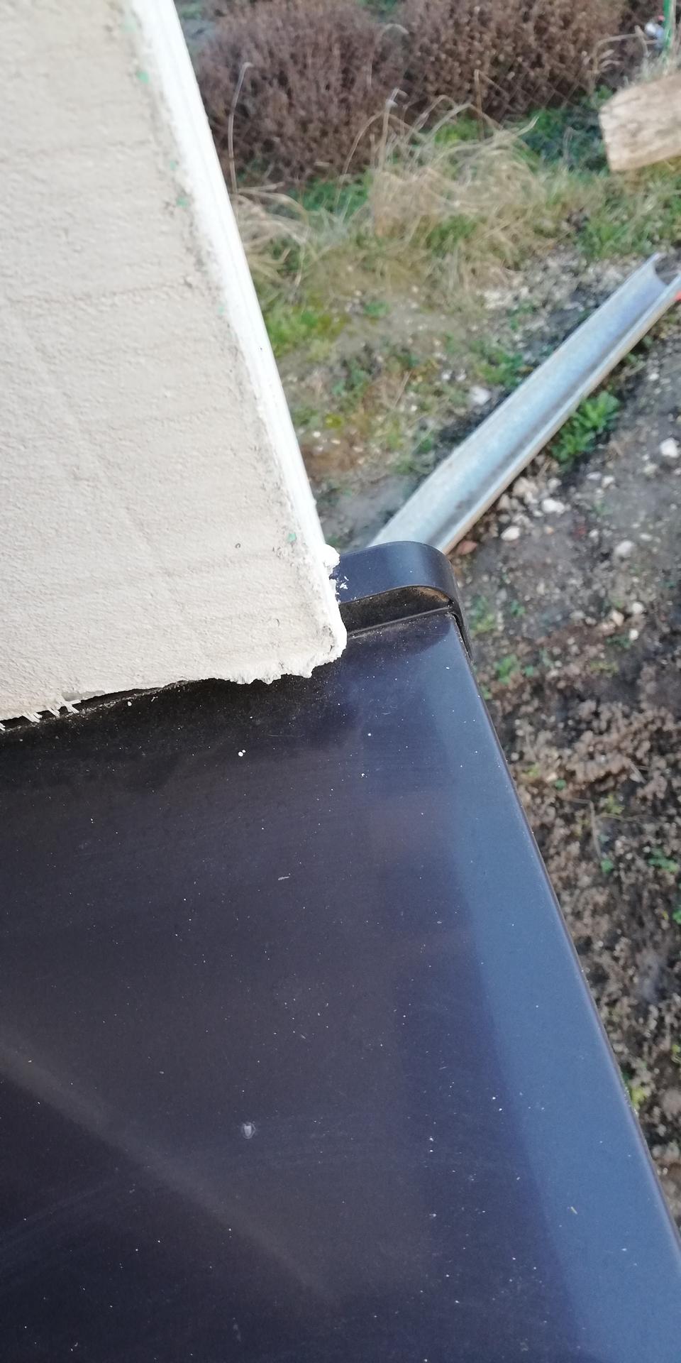

Zdravím chcem sa opýtať spalety okolo okien mi moc zapustily krytku parapetnu, je to chyba...?
Z môjho pohľadu je to len estetická chyba. Fungovať to bude tak ako má. a navyše radšej zapusiť viac ako menej. Určite to nieje funkčná chyba.
@advarsel1 ak je ako izolacia pouzita mineralna vlna, tak to urcite bude funkcna chyba, nie len esteticka.
Je tam xps styrodur 2cm...
Často zateplenie robia tak aby krytka nebola prekryta.... Tak preto sa pýtam aj parapety keby sa vymieňali niekedy tak asi ťažko sa vymenia poškodila by sa fasáda...
@sajan ak budes menit prerezes v strede a vyberes ... ale kedy menis parapety???
Však áno ale chcem vedieť či to spravené dobre alebo to nejak opraviť....?
@sajan Na to sa malo myslieť skôr a povedať fasádnikom predstavu. Či je to dobre spravené ??? Ja by som to tak nechcel.Všetko sa dá opraviť,ale v tomto prípade asi nie,lebo by sa museli demontovať parapety-skrátiť-nanovo osadiť a spraviť zateplenie-špalety.Keď to takto domrvily,tak by som "otvoril špalety" /nebudú 90° voči oknu /.
