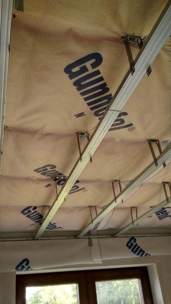

Zdravim vas, Nedaval niekto z vas dve vrstvy parozabrany? Jednu vrstvu mam umiestnenu na stropniciach (vid foto) a druhu by som dal na SDK konstrukciu. Nakolko mi vata pretrcala cez stropnice vznikali mi pri davani parozabrany bubliny a docela zle sa to prelepuje. Takisto tam idu zavesy na husto a teda vznika vela dier po skrutkach. Tak uvazujem nad tym ze dam este jednu vrstvu aby sa znizil prestup par do vzduchovej medzery a tym padom sa znizi aj prestup do izolacie. Len ci to tak v reale funguje, aby som nahodou druhou vrstvou tomu neuskodil. Mate s tym nejake skusenosti alebo nazor nato? Dakujem.
