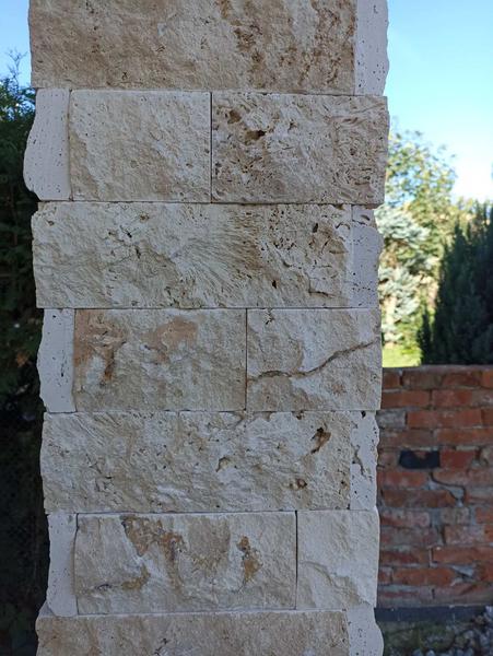

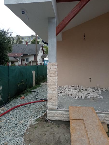

Ahojte, tí ktorí máte prírodný kameň na fasáde a mali ste aj nejaké tie rohy ako ste ich realizovali? Rezali ste 45st. uhly? Ak áno s čím, išlo to dobre alebo dosť obkladu sa pokazilo? Strasia ma že sám to nemám šancu narezať nakoľko je to veľmi tvrdý kameň a keďže sa jedná o prírodný tak rohové prvky nemá
