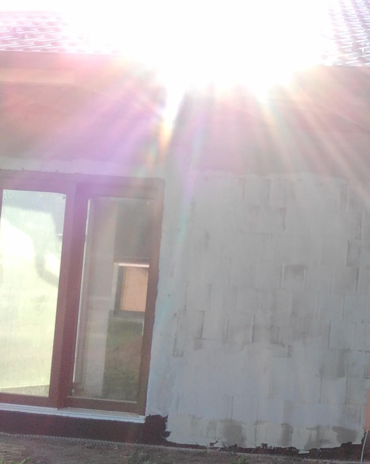

Ahojte chcem sa opýtať, poprosiť o radu. Mám takto predpripravený povrch pred zaplatením ( viď Foto). Jedná sa o tehlový bungalow, ktorý som zvyšným ,klebrom čo mi ostal celý "omietol". Takto som zakryl všetky škáry, drobné "medzery" medzi tehlami. Mám to napenetrovať ( keď ano, tak kedy a čím ) pred zateplením ? Zateplovať sa bude za týždeň. Ďakujem

Ahoj, pokiaľ sa Ti môžem k tomu vyjadriť, penetrácia nebude potrebná pokiaľ nie je povrch prašný ani nijako inak znečistený/mastný apod./. Máš na tom čerstvé lepidlo ktoré dodatočnú adhéziu pred zateplením nepotrebuje.. Napr. keď sme zatepľovali staré činžiaky tak tam penetrácia bola výražne doporučená pretože tie panely boli rôzne znečistené, olupaval sa na nich dikoplast (pôvodná striekaná omietka) a pod. Tak tam sme zväčša používali penetráciu s granulátom (po vyschnutí povrch ako šmirlový papier) Avšak tvoj dom toto nepotrebuje. - ušetrené peniaze radšej vložiť do kvalitnej fasády. Ja som kupoval napr. tu - maju dobré ceny https://www.internetovestavebniny.sk/... práci zdar!
@onats penetrovat to netreba.. a aj to co si spravil podla mna zbytocne.. pred zateplenim
mal cas, mal lepidlo, tak to spravil ako najlepsie vedel a nic ho to nestalo, uz len nalepit dost polystyrenu ;-)
@onats nuz ja by som to penetroval :). Tu nejde o prasnost, ale o savost podkladu. Ked podklad prilis saje vodu z lepidla, znizuje to jeho pevnost. To je tiez dovod preco sa penetruje.
@onats Ja by som tiež - pre istotu - napenetroval. Veď to je už tá najmenšia robota, zobrať valec na tyči... ;-)
@onats Chcem vam poradit, ako len clovek cloveku vie. Ak mate na stavbe aj nejaku zvysnu penetraciu, tak to napenetrujte. Ozaj, a bolo to difuzne otvorene lepidlo? Bude ta stena dychat?
@majkoj ahoj Môžeš mi prosím povedať aj čím to penetrovat ? Dakujem
@rkorba Vďaka za názor Izolácia bude 22 šedý polystyrén
@stowasser Ahoj čím to mám napenetrovat ? Či to má dýchať to neviem povedať. Skôr by to malo byť celé uzavreté si myslím. Klebroval som to baukleberom respek.duocontatctom čo mi zostal. Práca na 5 hodín. Takže v pohode.
@leonardom @majkoj Čím napenetrovat ? A môžem to napenetrovat aj o týždeň skôr ako sa pôjde zatepľovať ?
@stowasser Toto mi pripomenulo jeden vtip: "Co robi blondina opreta uchom o dom? Pocuva ako dom dycha." :-) Stena nema co "dychat", cim bude vzduchotesnejsia, tym lepsie.
@onats samozrejme, ze mozes aj skor :), znacka nie je az taka dolezita, zober hoc aj nieco od den braven, pripadne to co doporucuje vyrobca lepidla.

@simurdovie Nič s tým nerobte nechajte to poriadne vysušiť. Krátko pred zateplovaním môžete penetrovať buď riedeným duvilaxom ,alebo niektorim z akrylátových penetrákov (nie hĺbkovým). @onats Neodporúčam už penetráciu na lepidlo . Lepidlá bývajú nesavé. Na nesavom povrchu sa penetrácie chovajú inak ako na savom povrchu. Na nesavom povrchu môžete dosiahnúť presne opačný efekt ako pri savom povrchu. Na nesavom zostane lepiaca zmes penetráku po vsiaknutí alebo odparní vody na povrchu lepidla .Tam je schopná vytvoriť jemnú membránu ktorá na povrchoch, ako je lepidlo nedrží.Takto nanesené lepidlo stačí pred lepením polystyrénu navlhčiť.
@onats ani nevies ako si si pomohol, urobil si si dalsiu vzduchotesnu rovinu, ja by som to napenetroval

Penetruj, ale nie z dôvodu "pre istotu..." a podobne... V tvojom prípade žiadne penetrovať týždeň vopred, ale rovno pred samotným lepením, de facto to bude krok pred lepením, čiže natiahneš penetrák a ešte do čerstvého hneď lepidlo a izoláciu, proste musíš dosiahnuť pevnú väzbu medzi existujúcim klebrom a tým, čo bude lepiť izoláciu a týmto spôsobom to pôjde. Teda predpokladám, že penetrák bude nejaká vodou nariedená akrylátová disperzia zo stavebnín
@onats nuz tak si precitaj technicky list k lepidlu :)
