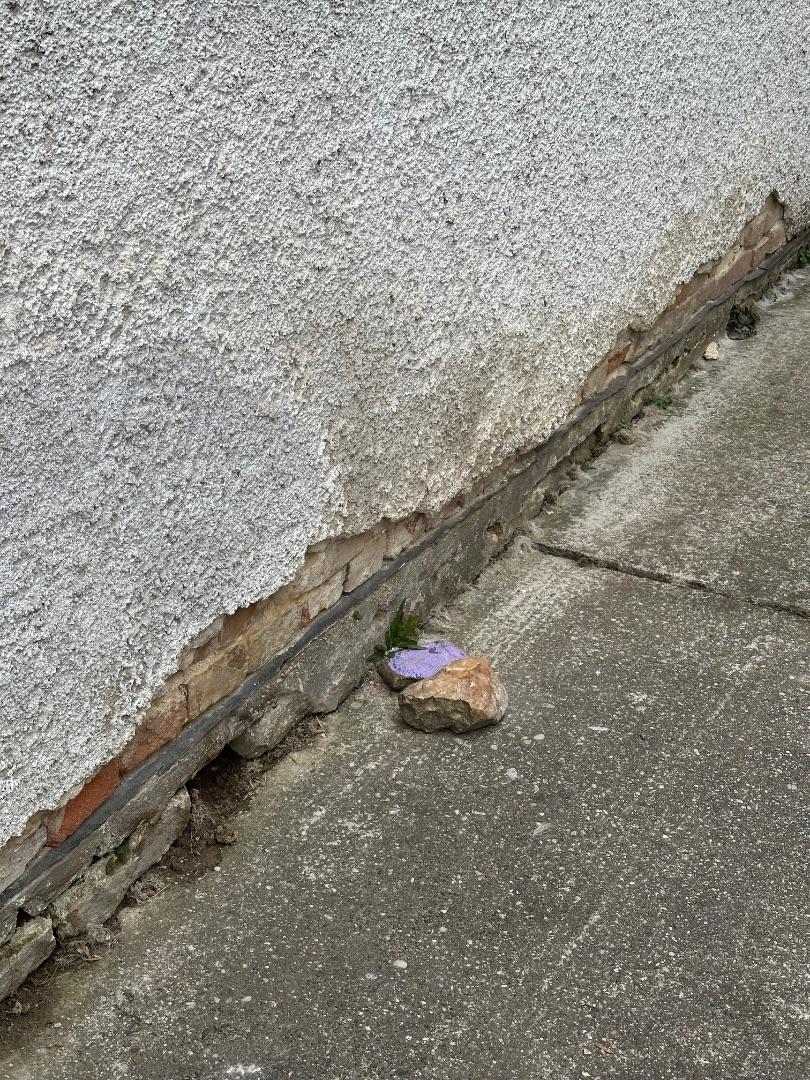

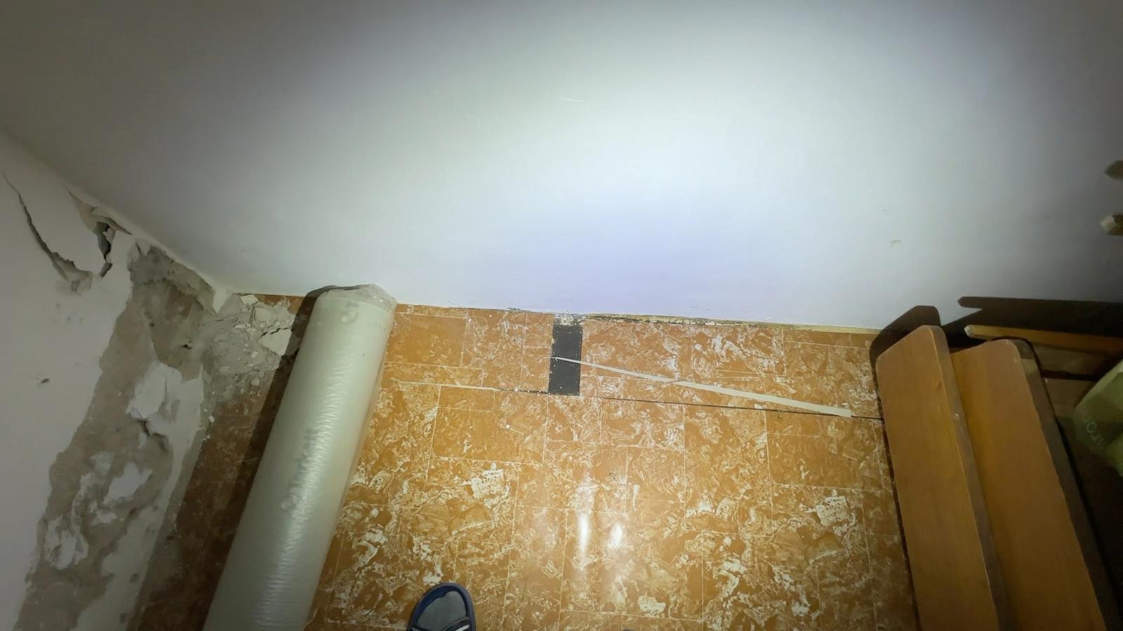

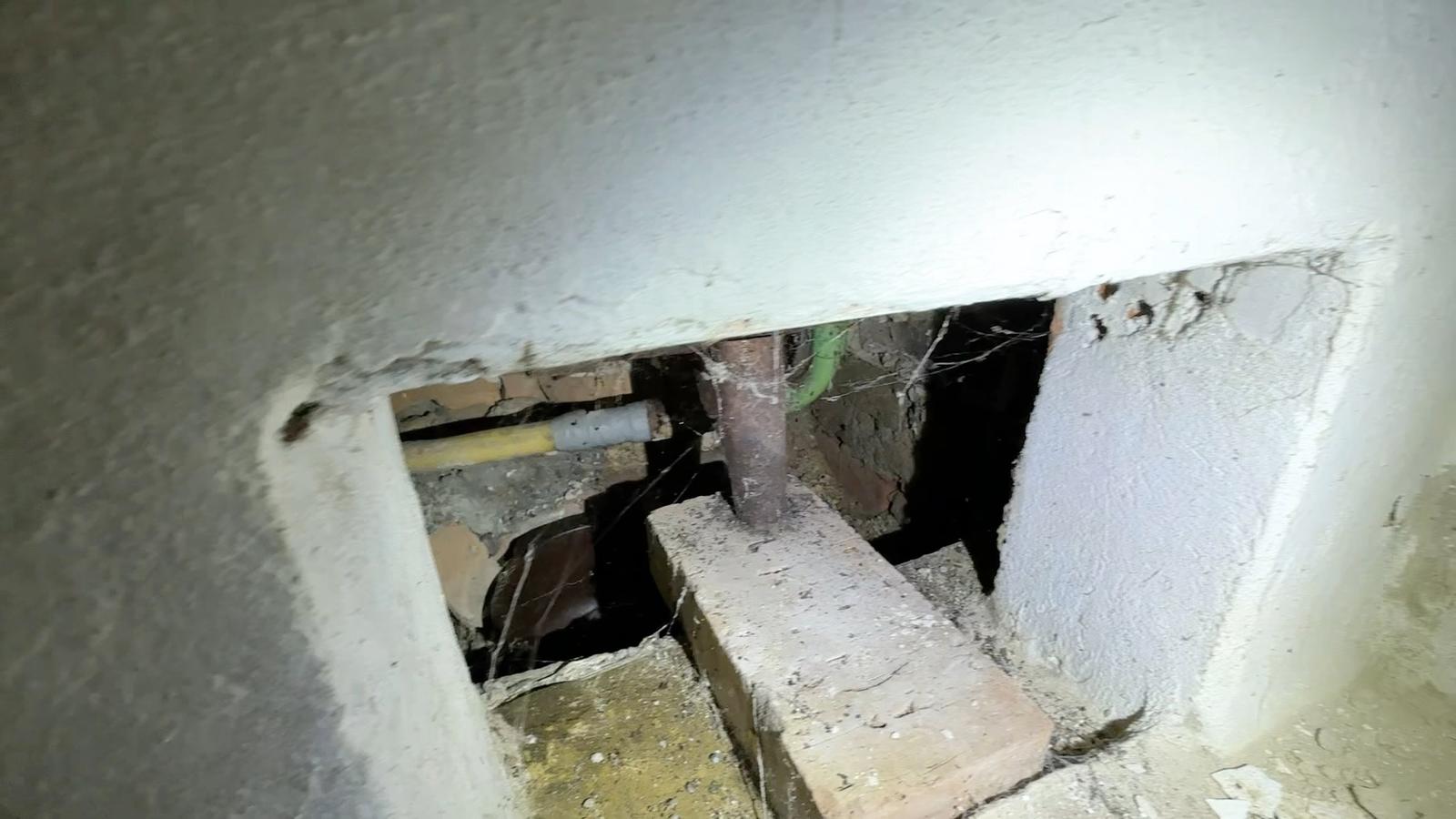

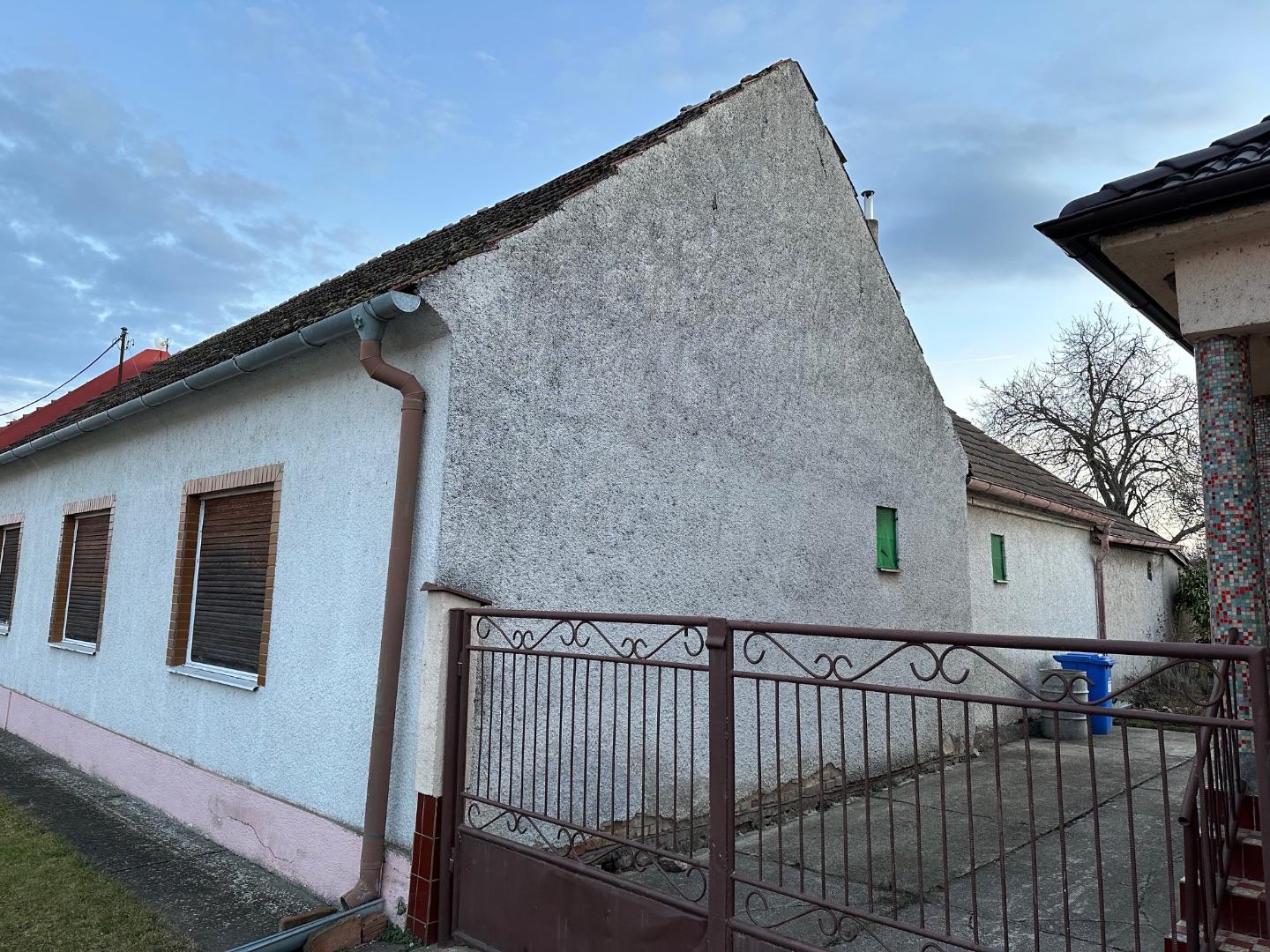

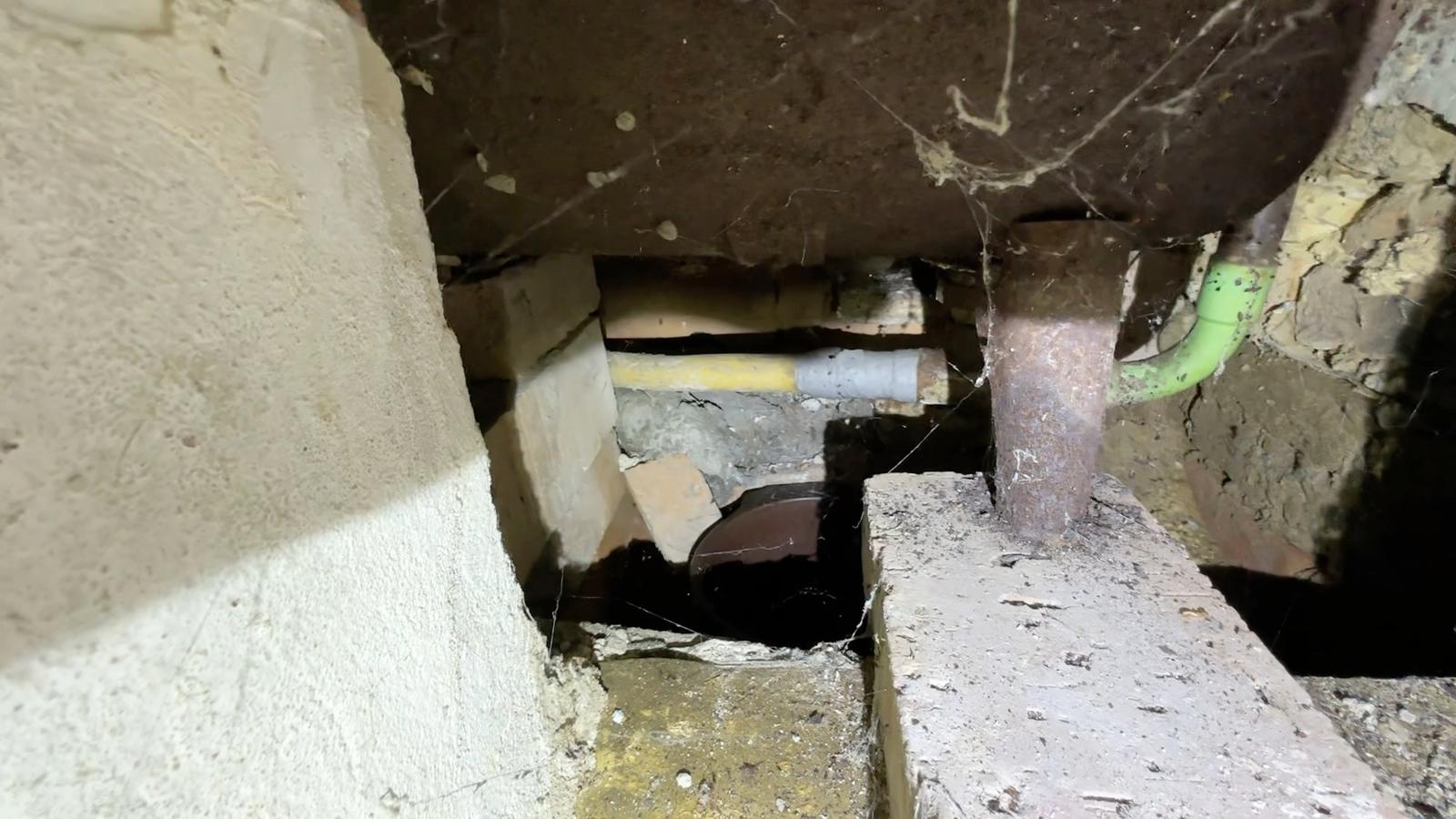

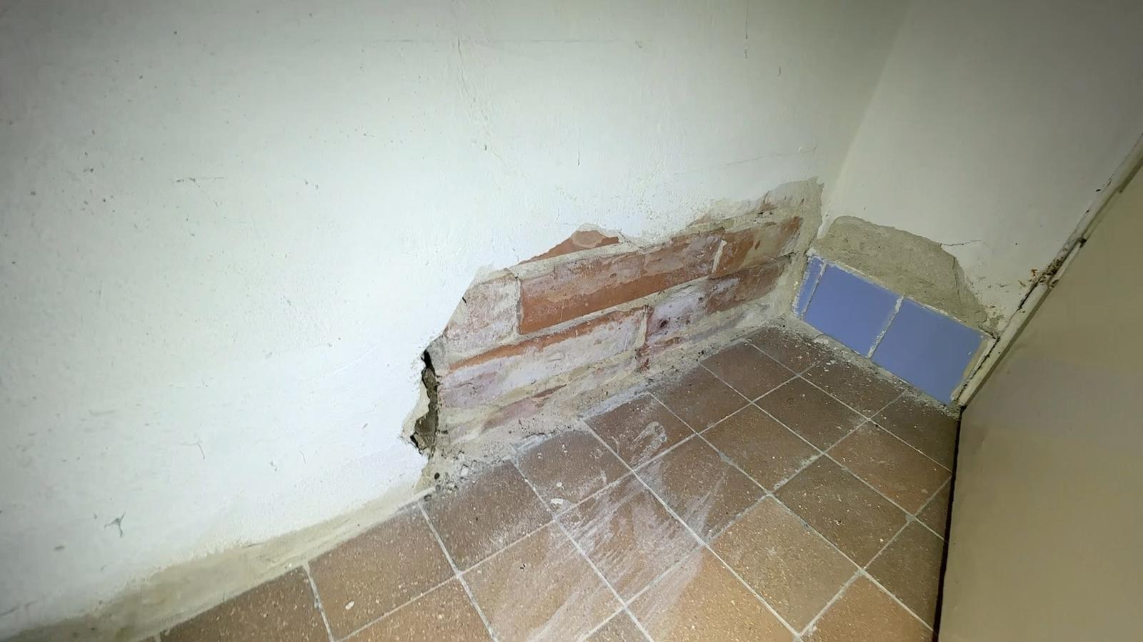

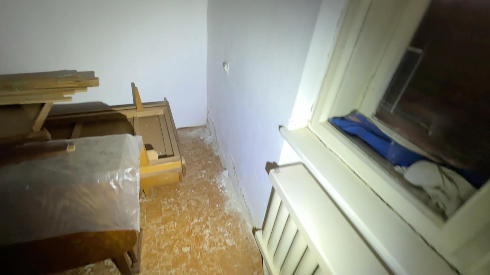

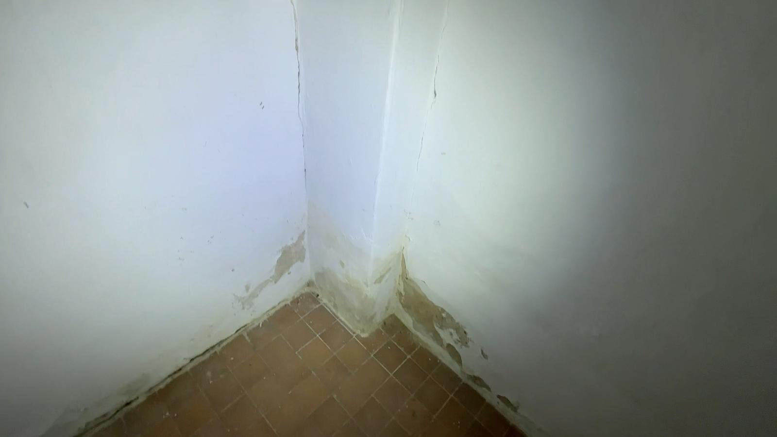

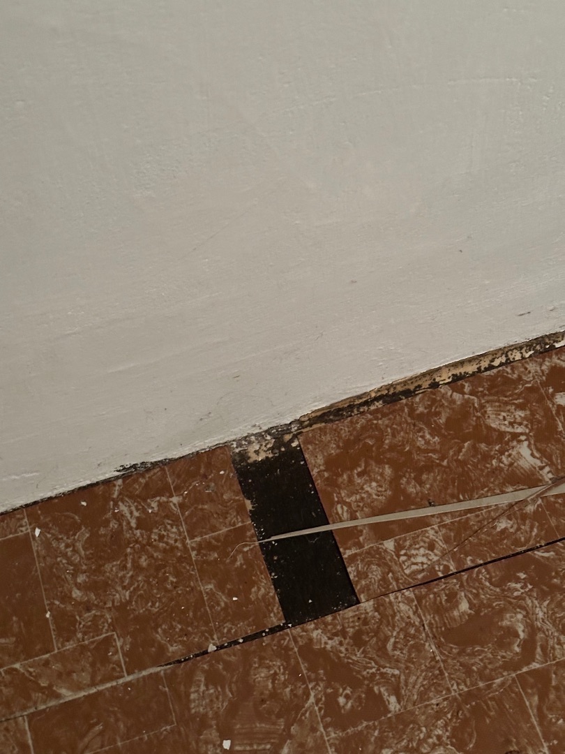

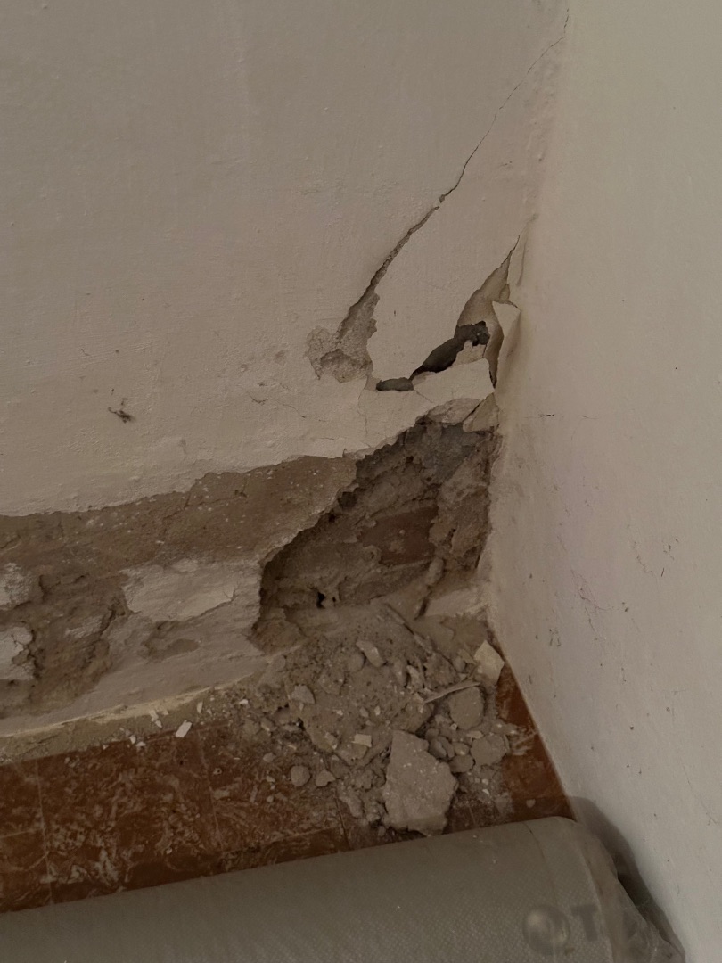

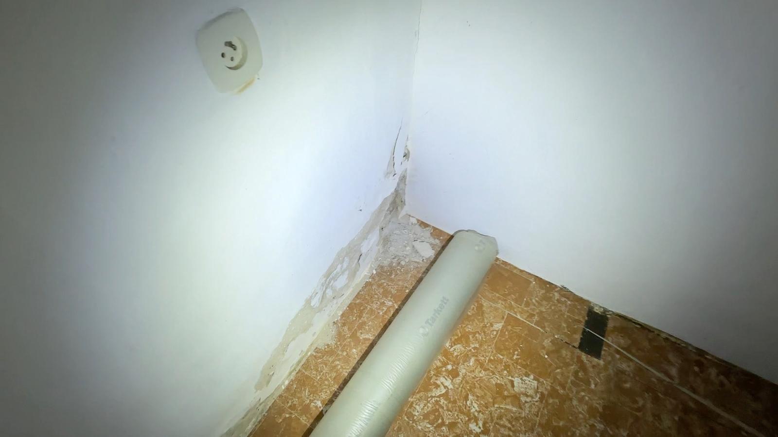

dom bol (ciastocne) podrezany cca v roku 1996. Snazim sa zistit aky sposob rekonstrukcie by bol vhodny a ci sa da tato situacia zachranit zateplenim a drenazou? Co si myslite?
Tieto miestnosti boli dost zanedbavane, niektore sezony sa tam vobec nekurilo.
Uz sa neda upravit text, ale chcel som pre uplnu presnost. Poslednych par rokov tam bol len chlad, ziadne vetranie, stiahnute rolety, zatvorene dvere...
@olsanikin normalny stav stareho domu bez vetrania. Obhliadka autorizovanym stavebnym inzinierom, navrh riesenia, projekt. Rovno by som si dal urobit aj certifikat a pripadne to prehnal cez program obnovy, ak este nejaky bude. Tiez si treba povedat, kolko europenazi do toho chces nasypat. Podrezanie mas, projekt ma riesit hlavne zateplenie a prepojenie jednotlivych vrstiev hydroizolacie. Ratal by som s tym, ze vnutorne omietky su komplet na vymenu. Projekt by mal rovno riesit aj kurenie, lebo ak kurit nebudes, dom bude za 3 mesiace tam kde si bol.
