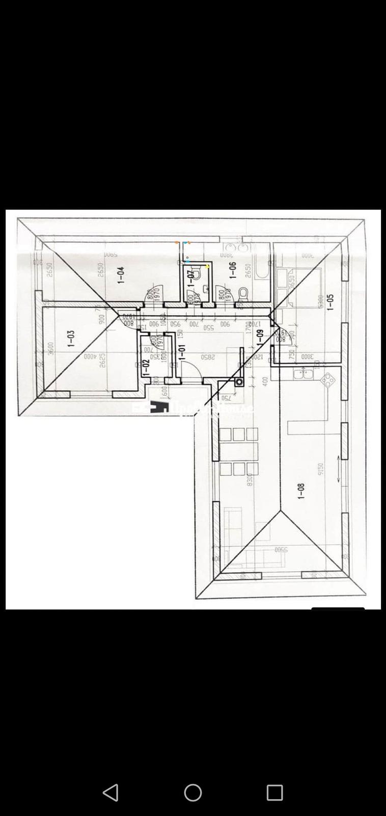

@blacksr ďakujem za reakciu, áno bol tam odkryty tram, ktorý som zakryl. Co sa týka zatekania, to určite nie. Pre predstavu posielam pôdorys, kde som na žlto zvýraznil odvetranie ventilátora z WC a kanalizácie, ktoré na to asi nemá vplyv, je to ďaleko. Na oranžovo miesta plesní a na modro miesta, kde elektrikár ťahal zo stropu kábel do kúpeľne na osvetlenie kúta pričom porušil parozbranu, ale keby je toto ten dôvod, predpokladám, že by som mal pleseň aj na tom druhom mieste, nie iba na jednom.
@krasavec_estekrajsi Ahaaa, takže dokonca obvodová stena (možno SV, S, SZ?) a zhora odkrytý trám a pod ním veniec. Zo strany fasády je tepelná izolácia vytiahnutá až po vlnu, čiže sú vlna a fasádna izolácia spojené? Ak hej, mal by byť problém zažehnaný. Dúfajme!
