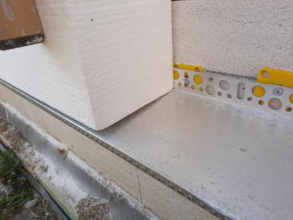

Po montazi soklovych zakladacich profilov som zistil, ze "trochu" padaju smerom do von. Vyzera to tak, ze to bude sposobene podlozkami, nakolko lista po celej dlzke nedolieha ku stene, ale len v bodoch, kde je kotvena. Je to potrebne vobec nejak riesit? Mne napadlo ako riesenie len urobit prvy sokel, ktory by ju "podoprel", alebo este, ze ju kotvit striedavo bez podlozky a s podlozkou aby ju trochu "dotiahlo". Nejake rady?
@michel_2 lepil som na eps na penu, penu som trocha natiahol aj na lištu, podoprel drevennym kolikom, pritlacil eps aj smerom dole. Pekne sa to zlepilo, sietka s lepidlom to uz nadobro spoja
@matoztt presne tak sa to robí 😉 môžte si ešte pomôcť klincami... Na štartovacie listu naniesť trochu peny dotlačiť k polystyrénu a cez tie dierky napichnúť klince. Penu dávať s rozumom aby ju neodtlacilo od polystyrénu.
