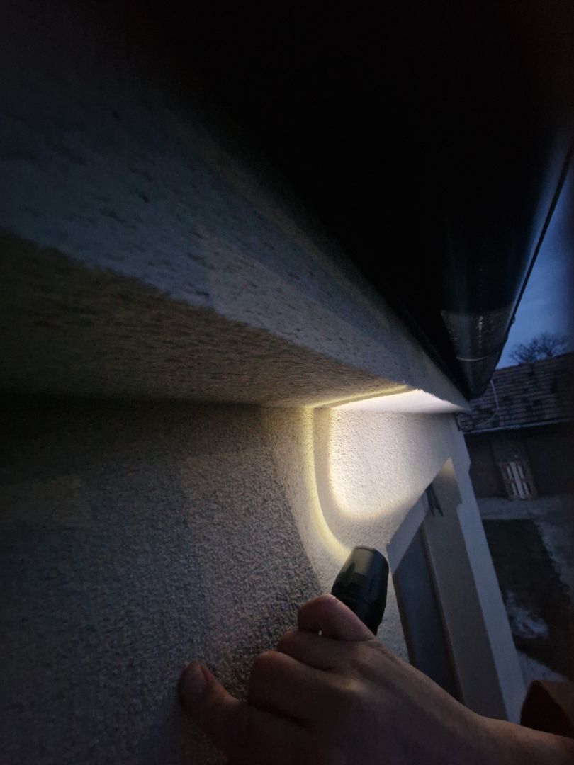

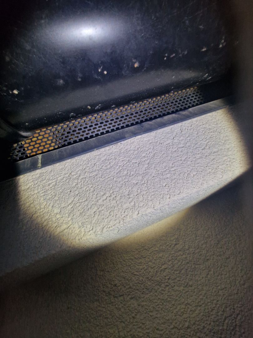

Takyto krycí plech mam okolo celej strechy. To ta myš vie ísť aj dole hlavou po tom podhľade?
