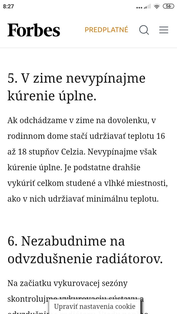

Práve pridali článok na forbes.sk tam je rada nech ani pri dlhšej neprítomnosti neklesne teplota pod 16-18C a to je skoro teplota, ktorú nám dnes vnucujú, ako normálnu pri fungovaní ľudí v spálni. V obývačke a detskej o max. 3 stupne viac.
