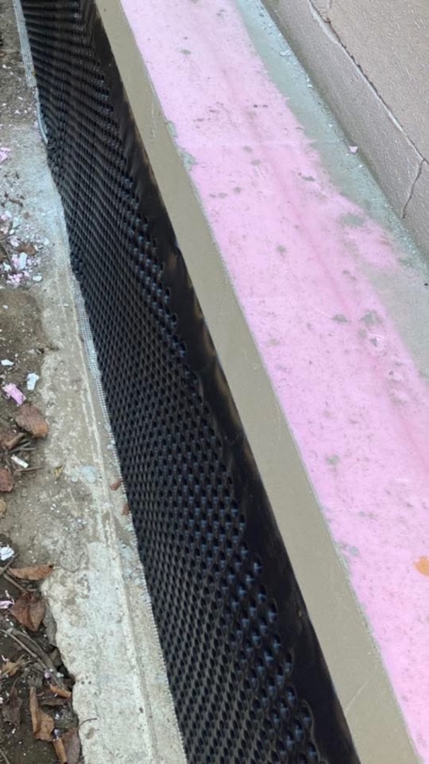

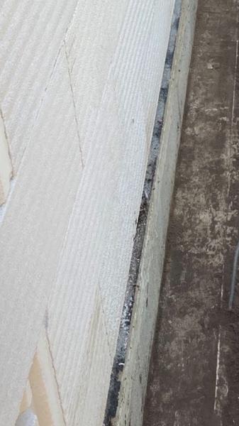

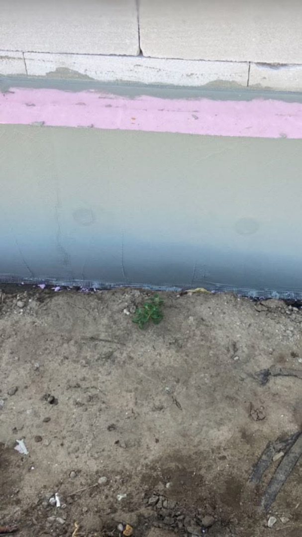

Dobrý deň. Chcel by som sa spýtať či je to takto správne. Alebo tam mala ísť aj ipa na dtcka a ytong. Vedla nopovej fólie má ísť kameň alebo stačí hlina? Úroveň terénu bude zarovno dtcka. Ďakujem za riešenia ale dufam že to je správne.
Lepenka mala ísť aj na detečka, aspoň 15 až 20 cm , a možno až na úroveň terénu alebo až na úroveň spodného základu ( teda mal si urobiť takzvanú vaničku ) ak to už máš takto hotové, tak dufaj že sa tam nebude zrážať vlhkosť od terénu až na detečka
Dobrý deň. Chcel by som sa spýtať či je to takto …Hydroizolace ma koncit cca 20-30cm nad urovni terenu(pokud jste na horach tak i vice). Bohuzel mate kratky presah hydroizolace aby sel udelat zpetny spoj.
