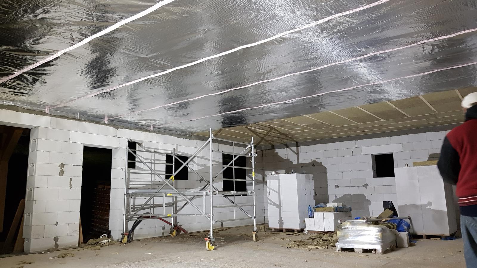

Tiez mam vaznik a riesil som to tak ze: medzi vazniky som daval 20 vatu az cez veniec a nechal cca 2cm trcat von. Ked budem davat zateplenie fasady tak ho vysuniem az cez tu vatu... cize iba sem tam vyrezem do izolacie U kedze je tam vaznik
Ziadne osb ani nic ine... pod vazniky som vo vnutri priecne naskrutkoval 2 laty 5x5cm na seba a medzi ne dal este 10cm vaty. Pod to uz isla parozabrana

Preco si vlastne isiel cestou dat tam dve laty...riesenie sa mi paci len mi to uberie 10cm z priestoru medzi sadrokartonom a vaznikmi (kde by som rad umiestnil okrem elektriny aj ine veci..podla projektu tam mam 25cm priestoru, rekuperacia, mozno prieduch z krbu.). Tak uvazujem co najmenej narusat parozabranu.
@karci123 tak fasadnu izolaciu opriem o tu vatu co trosku vycnieva...aby bol kontakt. Laty zo spodu som daval preto aby som prekryl aj betonovy veniec...to co ostalo nezakryte este planuje zakryt vatou po obvode. Tiez budem davat rekuperaciu ale tam ti staci 10cm priestor. Akurat v kotolni bude ten rozdelovac ktory ma vysku 25cm tak tam bude sadros nizsie ako v ostatnych miestnostiach.
