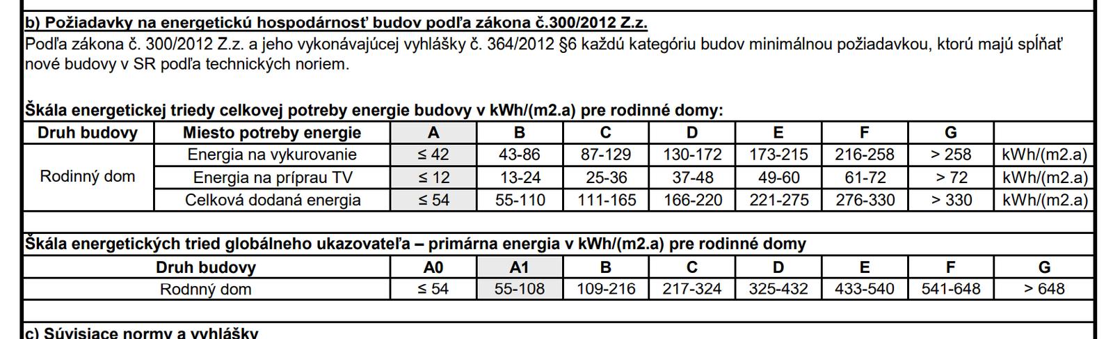

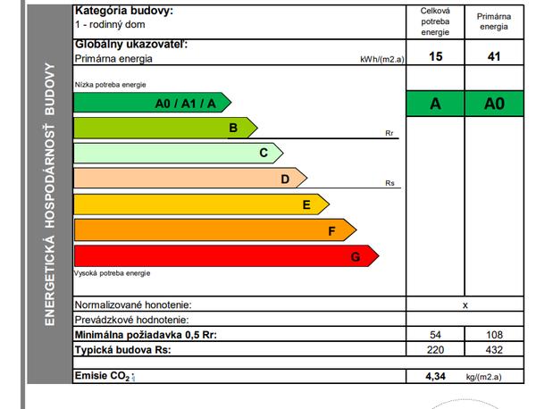

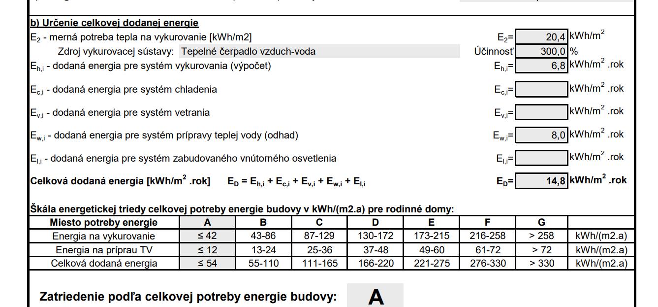

@marekdanton V energetickom certifikáte máš ako zdroj tepla uvedené tepelné čerpadlo, čiže ak dáš elektrokotol už to neskolauduješ. Ako som písal predtým ty sa nesústreďuj na to ako sa teplo dostane do miestností či to bude cez paneli alebo vodnú podlahovku alebo cez odporové káble ale sústreďuj sa na to ako sa to teplo vyrobí. Chcelo by to zdroj tepla s nejakým lepším faktorom primárnej energie ako má elektrina, preto sa v dnešnej dobe toľko hovorí o tepelných čerpadlách lebo to je najideálnejšia voľba teda ak nieje možnosť kúriť plynom alebo sa môžeš inšpirovať v minulosti ako @miso555 a dať si do stredu domu pec na pevné palivo ako sa kúrilo niekedy keď nikto ani nepočul o ústrednom kúrení.
@jurkoboss aká chyba ? Jednoduchá matematika ... Mňa kúrenie čisto elektrickou podlahovkou stalo cca 700€/rok ... Teraz má stojí 150-200€/ rok takže úspora cca 500€... Čo je na tom nepochopiteľné ? Teba by pri tvojich nárokoch tepla možno stálo do 100€ ... Ja vykurujem 70m2 na teplotu 23-24 stupňov, vo zvyšnej časti domu mi stačí 18, lebo izby sú zatiaľ prázdne , inak mám plochu cca jak ty možno o 15m2 menej ... Takže suma sumárum ja pri kúrení klímou mám vyšší teplotný komfort, za oveľa menej peňazí ako keď som kúril elektrickou podlahovkou ... A mne to vyhovuje lebo je to pre mňa komfortnejšie ... Účty za elektrinu má neruinovali ani predtým ani teraz ... Ale naco by som platil viac, keď pri lepšom komforte môžem platiť menej ? To je moja filozofia a nikomu nič nevnucujem ani nepresviedčam , ale už veľa ľuďom som poradil čo o radu stáli a chceli 🙂 a píšem len o svojich skúsenostiach , nakoľko mám osobné skúsenosti so 4 druhmi rôznymi kureniami čo som už mal a viem objektívne porovnať a nie len sprostredkovane... Lebo gro ľudí sem prispieva len na základe pocitov a počutia a nie skúsenosti
@martosko ⁰ Rozumiem tej problematike,no z toho mi vychádza, že nie je možné skolaudovať žiadne dom s primárnym el. vykurovaním? Neexistuje nejaká kombinácia kde by to prešlo aspoň na A ? Ja fakt to čerpadlo za 8k do pasívneho domu nemôžem dať. To by bola vražda celého snaženia sa o min.tepelné straty...

@marekdanton Podľa EC tam máš uvažované s tepelným čerpadlom. Nie som s istý či s niečim so má účinnosť do 100% (Pri TČ uvažujú 300% - COOP 3) skolauduješ .. Ja si vediem šatatistiky odkedy bývam. A celoročná účinnosť kúrenie, chladenie, TUV(týždenne dezinfekcia na 60°) mi vychádza 2,98. Teraz po 7 rokoch sú myslím aj prepracovanejšie TČ. Drevenej podlahy a podlahového kúrenia sa neboj. Mám drevenú podlahu, lepenú celoplošne, a kúri to parádne. Nedá sa to porovnať s tým umelý bordelom - plávačka, vinil čo si ľudia dávajú na zem. Tie infrapanely ti nezohrejú rovnomerne celý priestor. Možno keď skombinuješ elektrokotol s rekuperačkou tak by ti to pri kolaudácii obstálo.
