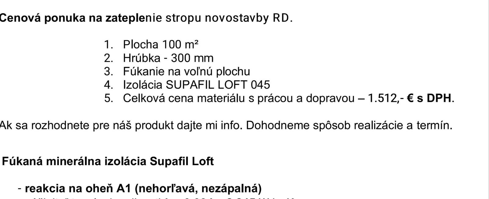

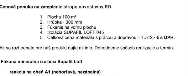

@killiani S tou cenou za fúkanú izoláciu by som si nebol taký istý, že je omnoho drahšia. Mal som CP na fúkaný Supafil, síce z pred 3 rokov, ale tá cena sa určite nijak dramaticky nezmenila (cca 50€/m³, čo je zrovna aj cena najlacnejšej vaty). Predpokladám, že dnes bude len mierne vyššia a cenovo to vychádza veľmi podobné ako pri vate (cena za m³), avšak potreba rozlíšiť, že fúkaná izolácia pri dobrom prevedení je podľa na kvalitnejšia, nakoľko je to "jednoliate", bez spojov, napájania a taktiež, v CP je aj práca a doprava.... Pri kalkulácií za vatu treba k nej prirátať dopravu a samozrejme aj prácu, hoc by to človek robil svojpomocne, pretože aj osobný čas má hodnotu.
