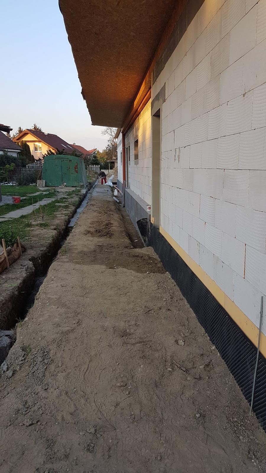

Zdravim vas, tak radte dame ci nedame noppovu foliu? Mur je zatepleny cca. 3 cm styrodurom, preklebrovane, a teda premyslam ci tam ta noppova folia bude mat zmysel. Zateplene to je iba od izolacie budovy, Dom nam nikdy nevlhol (ani ked sme nemali zateplene). Jedneho sa obavam aby si mysi nezacali robit miesta za foliou...za kazdu radu dakujem...

@andrejsto my nopovku na zakladovy styrodur davame.

Akosik si stale myslim ze toto nie je nas pripadne. Ano vlhkost mozE vzlinat po tom klebri, ale na druhu stranu ten kleber je len z na styrodure. A vsade okolo aj pod styrodurom tiez je len makadam...neviem si to moc dobre predstavit

@pepe1221 tak som to viacmenej cele precital a pozrel AJ fotky (viackrat), a teda snazil som sa pochopit pointu: Vam to zrejme hlavne vadi po vizualnej stranke (co chapem, AJ mne by to vadilo) ale vlhkost v dome v rohoch a tak asi nemate ze? Moja situacia je ina v tom, ze ja budem mat takmer cely sokel zasypany makadamom/okrasnym kamenom na vrchu. A teda dva tyzdne to teraz sledujem a teda nebadat ze by mi tahalo vlhkost hore... Zrejme je to tym makadamom...
