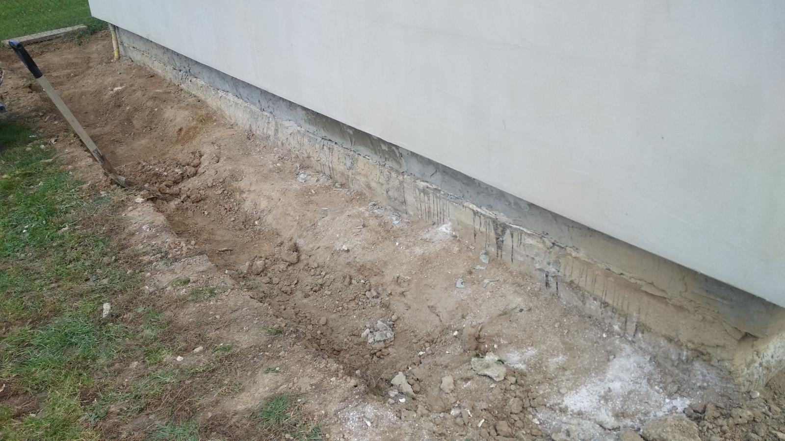

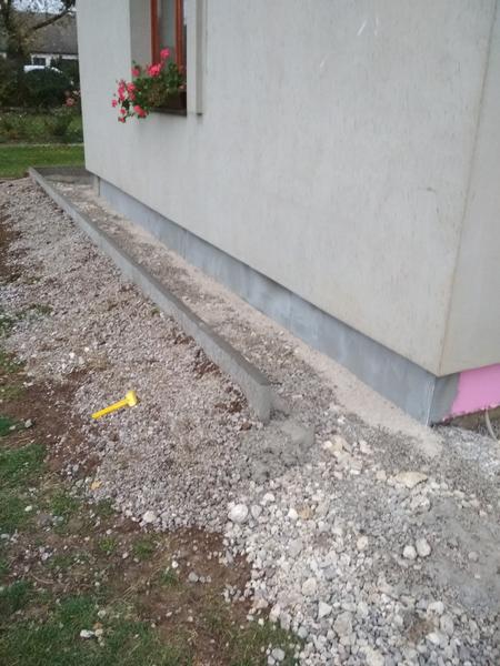

Zdravim vas, tak radte dame ci nedame noppovu foliu? Mur je zatepleny cca. 3 cm styrodurom, preklebrovane, a teda premyslam ci tam ta noppova folia bude mat zmysel. Zateplene to je iba od izolacie budovy, Dom nam nikdy nevlhol (ani ked sme nemali zateplene). Jedneho sa obavam aby si mysi nezacali robit miesta za foliou...za kazdu radu dakujem...
@andrejsto Do akej hĺbky máte styrodur? Kleber ste dávali aj pod úroveň terénu, prípadne bude ešte zakrytý, nehrozí, že bude vlhnúť zo zemnej vlhkosti?
Ono to je presne ako na fotkach. Pod fasadou je cca 30 cm styroduru, a ten je kompletne zaklebrovany. A planujem to zasypat 25 cm vrstvou kamena... Lepil som to PU penou od ceresitu, a snazil som sa hlavne aby som ochranil izolaciu celej budovy, co znamena,ze vlhkost by sa max mala dostat Len Ku zakladom, nie vsak celej stavby

@andrejsto Zasyp to štrkom aj 10 cm pod styrodur a zo spodu nič vzlínať nebude. Na lepidlo na sokli ide ešte čo...?
@andrejsto Nopová fólia nemá funkciu hydroizolácie a neviem presne čo by si chcel jej použitím dosiahnuť ale myslím že väčší problém je zateplenie sokla len 3 cm XPS a jeho ukončenie v podstate na teréne ako to či dáš fóliu alebo nie.
@dedo758 teraz sa obavam ze nerozumiem. Ak berem ze ten ruzovy styrodur je vsade v rovnakej vyske ako na prvom obrazku, tak je tam vidiet ze je tam jama hlboka hadam aj 20 cm pod styrodurom, a ta je zasypana strkom. Potom teda styrodur platna vysoka 30 cm, a zaklebrovany... Na to som uz neplanoval nice, Len to zasypat... Pripadne ta noppova folia, ale aj ked ju mam kupenu sa mi ju tam nechce davat...

@andrejsto Ja by som nopovú fóliu použil napríklad ako mechanickú ochranu hydroioláci ale v tvojom prípade to je to XPS. Na sokel by som normálne použil fasádnu omietku, tie by mali byť nenasiakavé a ak zasipeš sokel kameňom tie tiež nie sú nasiakavé ak to nebude nejaký pórovitý kameň ako pieskovec ( veď staré drevenice sa izolovali od terénu tak že stáli na kamenných základoch ). Problém potom vidím v tom že okolo domu nemáš žiadny drenážny systém a kam chceš aby išla tá voda čo sa dostane za ten obrubník netuším.
@martosko no to tiez neviem, ale spolieham sa ze to fungovalo AJ Len s obycajnou hlinou okolo, tak snad to teraz nebude horsie, nie? Pieskovec nie je zly ale lepsi je dolomit, pieskovec sa tusim ciastocne vyplavuje.. Ale to by mi v tomto pripadne nevadilo, tam budu na vrchu Len okrasne kamene...

@andrejsto asi sme sa nepochopili.Vam ziadna vlhkost od zakladov cez styrodur neprejde takze lepit ste mohli hocicim. Ja hovorim o pohladovej strane styroduru. Mate tam sietku a lepidlo. Ak toto niecim neosetrite tak Vam bude tahat vlhkost samotne lepidlo a budete tam mat vlke flaky. Ani nopova folia tomu nezabrani. Mala by tam byt nejaka hydroizolacna vrstva/nater/ aby bol kleber niecim chraneny pred vlhkostou. Pokial nemate nopovu foliu aspon 1m do hlbky a urobenu drenaz tak ak teraz by ste dali nopovku tak bude sluzit len na oddelenie kamena od styroduru. Ziadnu inu funkciu splnat nebude.
