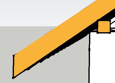

Ahojte, máme klasický bungalov s valbovou strechou. Chcem sa poradiť či je lepšie spraviť najskôr podbitie strechy OSB + EPS, alebo najskôr zatepliť steny a následne podbitie do toho zapustiť / nejako upevniť? Videl som to už aj tak aj tak. Čo je praktickejšie a trvácnejšie? :-) Zateplovať sa bude 20cm EPS. Diky

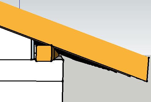

Ja som chcel robit podbitie sikme a nejak mi nenapada dovod, preco by malo zalezat na poradi. Nic zo spomenuteho sa takeho podbitia netyka, navyse veniec ma uz na sebe 5cm XPS. Prikladam ilustracne obrazky, keby si niekto nevedel predstavit. Nevidim velky rozdiel v tom ci sa potiahne mineralna vlna po zaklop alebo po cementovlaknitu dosku. Do dutin sa zvnutra natlaci vata.
