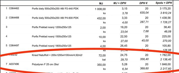

@st89 Rozdiel: EPS: 675€ Vata: 713€ Teda spolu cca 1400€, suma sumárum, zo všetkým to nebude viac než 1 800€. S tým tvojim zateplením 16 a 40 by som skončil niekde v triede G a nie A0.

@st89 Hej, ideš si stále svojimi hlúposťami... "Zatepliť barak 25+60 je ekonomicky neefektívne" To si kde vykopal? To zateplenie, nad tvojich 16+40 je drahšie o 1800€. To prehliadaš zámerne, alebo? Koľko stojí komín a ten tvoj krb? Postaviť krb je opatrenie aby si bol ekonomickejší??? Čítaš čo píšeš? Lebo ja žiadne opatrenie robiť nemusím a ani do ničoho strkať € aby vyleteli komínom, ktorý musí každý rok prejsť kominár za ďalšie €, ani kupovať drevo a trápiť sa s ním a susedov obťažovať dymom, smradom. Ja to nemusím a ty to stále nedokážeš stráviť... Práveže, keby bola slabá izolačná obálka, tak by som musel riešiť ďalšie opatrenia. Musela by byť napr. rekuperácia, fotovoltaika atď... Ty platíš veľa za energie a ešte si otrokom krbu. Bravó, tlieskam a tu na fóre ideš presviedčať, že tak je to správne...

@st89 Tých 4 300€ sú smietko oproti tomu, čo stojí ten dom, aké sú na neho náklady a pritom sú to najlepšie, najefektívnejšie utratené €...
