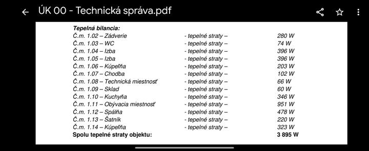

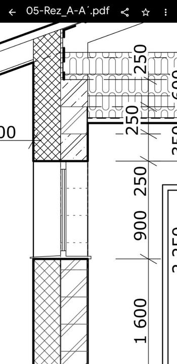

@st89 Áno, snažíme sa držať projektu. TS pri -12°C.

@frantisekca to sú maličké ts, čiže vo vykresoch sú také hrúbky?

@st89 Áno. 250mm murivo a 250mm zateplenie. A0 bez rekuperácie, fotovoltaiky, krbu, kachlí atď.
