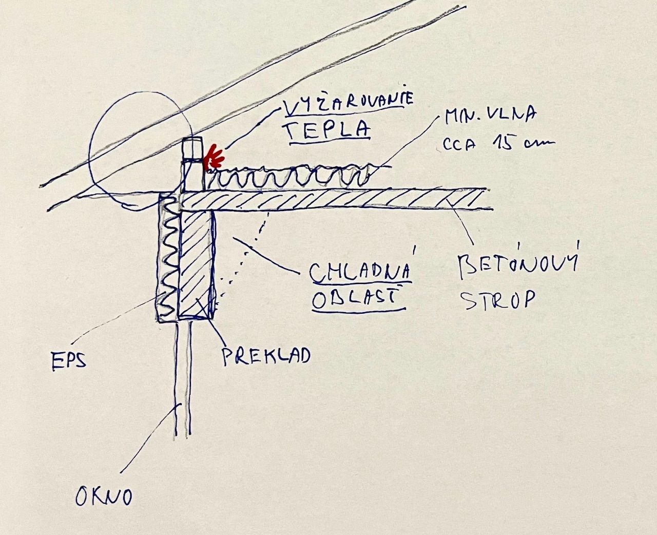

Dobrý deň. Dcéra zo zaťom kúpili bungalov, podľa mňa s dosť nezvyčajnou kombináciou. Je tam betónový strop a nad tým drevený krov. Máte to niekto takto? Pretože ja som myslel, že sa zvykne robiť betónový strop ak sa dáva iba plochá strecha. Mal som požičanú termokameru a zistil som, že po obvode domu sú obrovské úniky. Okraj stropu (pri vonkajších stenách) má 16 st. a vychladené sú aj všetky preklady nad oknami, hoci sú zvonka zateplené EPS. Vyliezol som na povalu. Je tam cca 15 cm minerálnej vlny, čo je iste na dnešné pomery málo, ale prekvapivo, tam na tej ploche kamera žiadne úniky nezaznamenala a aj zospodu je strop celkom teplý, okrem tých okrajov. Po obvode tej betónovej platne je akýsi "veniec" z betónu, ktorý vytŕča nad vatu cca 5 - 10 cm a to na tej kamere žiari ako slnko. Na tom je drevená pomúrnica. Ako je to na vonkajšej strane v tom uzavretom priestore (na obrázku som dal do kruhu), netuším. Tak mám hlavu v smútku, čo s tým. Môžeme po okraji navýšiť vatu, ale aj tak nemám ako odizolovať ten betónový veniec z hornej strany, ak na ňom leží pomúrnica. Navyše som si všimol, že strop nemá žiadnu parozábranu. Ja mám doma tiež betónový strop, parozábranu tam tvorí jedna vrstva asfaltového pásu z vrchnej strany, nad tým potom EPS a krycí asfaltový pás. Tu by teda asi tiež mala byť nejaká zábrana, ale ako ju dodatočne urobiť, keď už na tom betóne leží konštrukcia krovu? Máte niekto tiež takúto kombináciu betónového stropu a šikmej strechy? Má niekto nejaký nápad? Díky.

@miso555 ponad pomúrnicovú hradu na tom venci je zrejme dosť veľká medzera, ktorou sa dá napchať do priestoru minerálna vlna.. Ňou sa dá vytesniť priestor a zatepliť ten prechladnutý veniec. Ja som to doma tak zateplil z oboch strán, t.j. napchal von pomedzi krokvy a zatočil až dovnútra na podlahu. Tým som úplne uzavrel veniec aj s pomúrnicovou hradou do vlny.
Dá sa nafúkať izolácia. Aj do neprístupných miest sa dá, stačia malé otvory, jejich rozmiestnenie určí firma ktorá fúka izolácie. Fúkana izolacia je pomerne lacná záležitosť (cca 50€/m³ aj s prácou)... Bez poznania skutkového stavu tej skladby sa je zbytočné baviť o parozábrane, keďže sú to iba domnienky, že tam není (alebo je).

@frantisekca parozábrana tam nie je. Celý ten betónový strop je krásne viditeľný keď otvoríš výlez. Je to iba 15 cm betónu.

@miso555 parozábrana nie je potrebná jej funkciu plní betón.....akurát si treba dať pozor na miesta ako napr. výlez aby to bolo dostatočne utesnené a zateplené.
