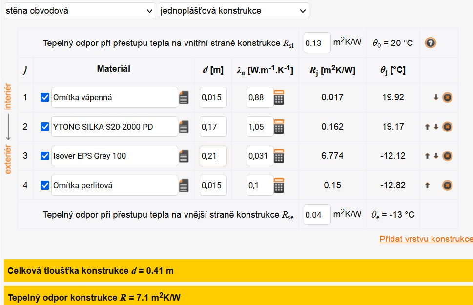

@epdv18 no ak by som pri VPC 20 cm chcel docieliť R 7+ musel by sol tam nalepiť 25 cm bieleho polystyrénu a to by sme boli na 45 cm hrubej stene ( to možem urobiť aj s 30 cm tehlou a 15 cm zateplením ) . Jednoducho zisťujem bezpodmienečne najtenšiu možnú alternatívu ( mimo drevostavieb ) a mne vyšlo 25 cm tehla + 10 cm Pur/Pir pena alebo ten Resolution.
