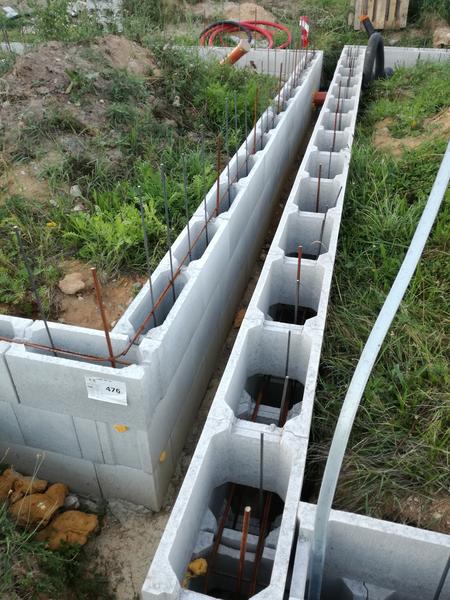

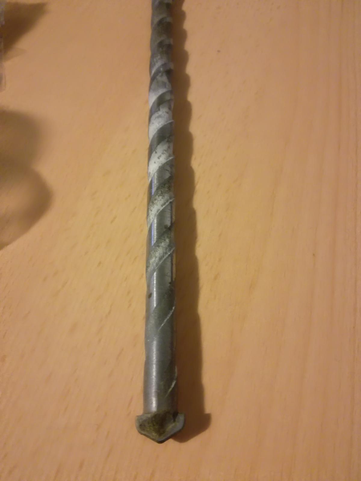

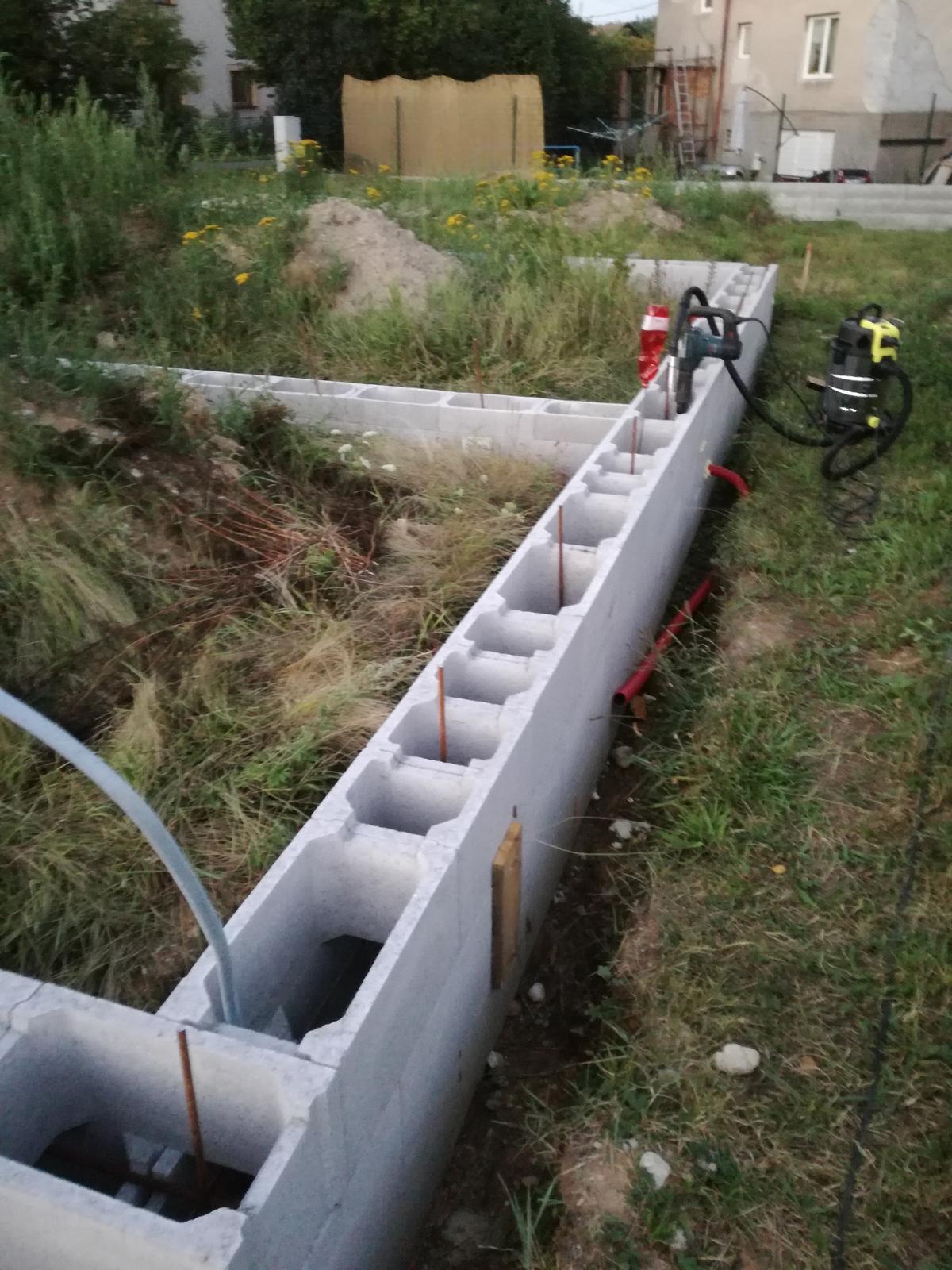

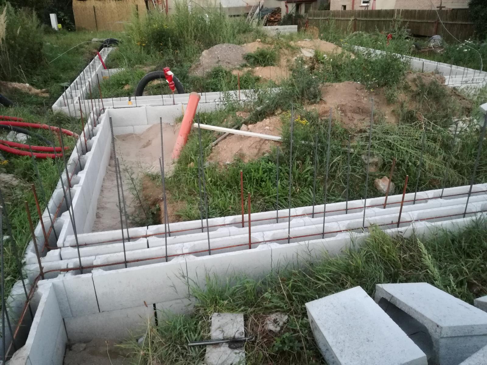

Aby som to teda uzavrel. Keďže sa na mňa vyvalila obrovská vlna kritiky za nedostatočné prevedenie základov až tak, že mi bolo doporučené, aby som radšej vobec nestaval, urobil som následujúce opatrenia. Každý meter som vyvrtal vrtákom o priemere 16mm otvor hĺbky cca 13cm. Pri vŕtaní som odsával vysavačom. Do vyvrtaného otvoru som ihneď vkládal roxor o priemere 12mm. Pri betonovaní som kladivom pár krát poklepal po navŕtanom roxore, aby sa beton akoby povibroval a zatiekol do vyvrtaného otvoru okolo roxoru. Ďalej som vyviazoval roxor o priemere 8mm, aby bol roxor cca každých 25cm (na foto je to vidieť, hŕdzavý roxor 12mm, následujú 3 roxory 8mm nehrdzavé). Ten 8mm roxor som ale viazal tak, aby sa neopieral o podkladný beton, ale vždy som ho pridvihol cca 5cm od spodu. To pre prípad, žeby sa beton v stratenom debnení nespojil s podkladným betonom, aby boli tieto roxory poriadne obalené betonom a nedochádzalo k ich korózii. Ak je aj teraz niečo zle, už je neskoro. Dneska som to zabetonoval. P.S.: takto vyzerá Parkside lidl vrták zo sady 60cm sds vrtákov po 112-tich otvoroch hĺbky cca 13 cm do betonu B20/25, určite ešte niečo vyvrtá 🙂
