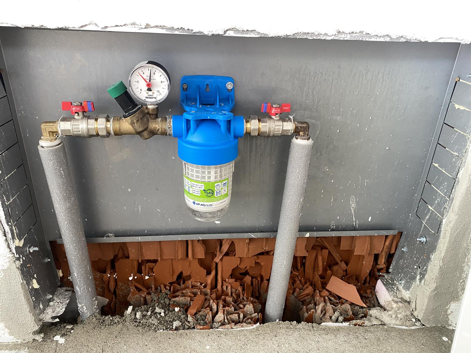

Pozdravujem... pred tyzdnom nam "prdol" gulovy ventil na privode vody do domu (v garazi). Nemame tusenie, kolko vody vytieklo. V garazi este nebola dokoncena dlazba, vela vody stiahol poter. Voda sa dostala aj do obytnych miestnosti... da sa povedat, ze vsetky vnutorne priecky su pod soklovymi listami vlhke ...ide to max po vysku list, tie sme samozrejme odmontovali... v dome je urobene vsetko, tzn dlazba aj plavacka....odvlhcujeme tromi priemyselnymi odvlhcovacmi, postupne sa to vysusuje... chcem sa ale spytat...bolo nam stavebnou firmou povedane, ze cca 2 tyzdne nemame spustat plynove podlahove kurenie....je to spravna informacia? neurychli slabsie kurenie schnutie poteru? dakujem za reakcie

Ked to rozoberes na drobne: Skladba podlahy zakladny beton hydroizolacia folia izolacia poter final podlaha tak medzi kazdou vrstvou moze byt voda a to je nadlho. Kedze pises ze vnutorne priecky su vlhke tak jej bolo fakt dost a podtiekla vsade. Ak ma kotol funkciu schnutie poteru pustil by som tu a vsetky listy dole. Je to cele loteria a stastie ... drzim palce mna by j.blo.

@fedor21 Ja som z dôvodu dotácie na TČ a nestíhania spravil najskôr poter a následne omietky. Majstri ked robili omietky, dali stroj do pivnice (mám vstup do domu cez suterén). Mali dieravé hadice zle im to tesnilo. Keď som prišiel na fajront tak polovica pivničných priestorov bola vytopená. Voda stála 1cm nad poterom, chlapom to vôbec nevadilo že dom vytopili. kúril som aby to vyschlo, ale mám dojem že reálne tá voda čo sa dostala pod poter do izolácie tak vyschla tak za 3-4 roky. Aj teraz keď otvorím rozdeľovač na podlahovku v suteréne, tak cítim takú pivničinu plesnivú.
