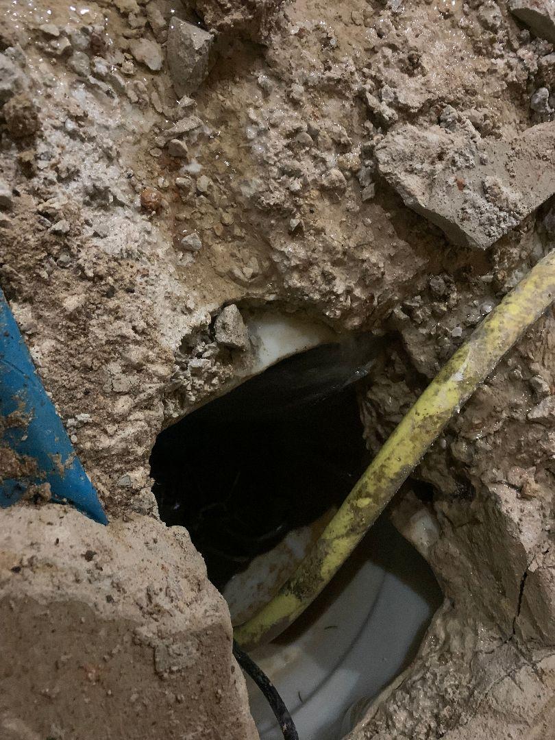

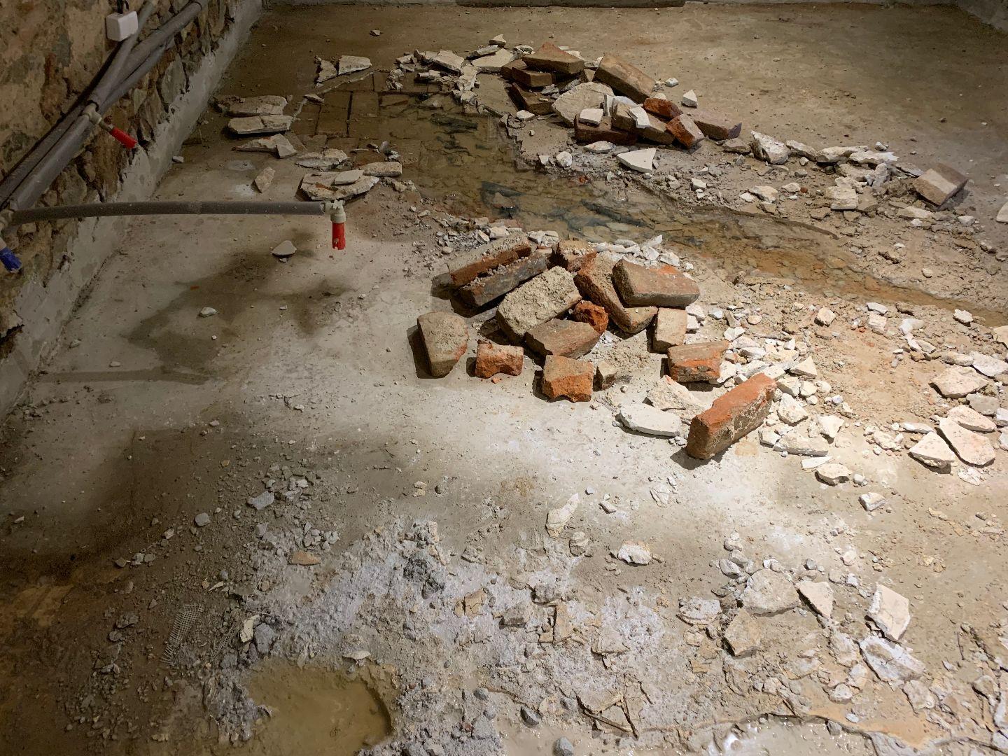

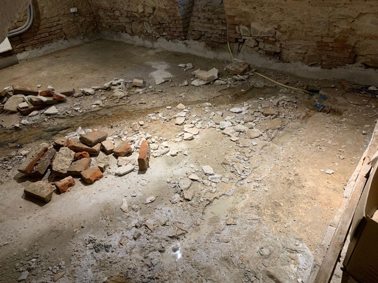

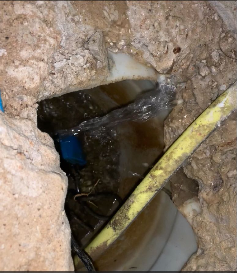

@mgx Fotky pridám rád. Áno, chápem že z popisu a fotiek nebudem vedieť nájsť jednoduché riešenie. Už som tu mal viacero ľudí od fachu (sanácia vlhkých stavieb, odvodňovanie a podobne) a aj keď mi povedali že základy vyzerajú dobre, nepodarilo sa mi s ich pomocou nájsť nejaké rozumné riešnie. Fotky: Nivelačka a stará zasypaná nádrž začali pukať tam kde sa dostala voda, začala cez ne pretekať voda a hromadiť sa v pivnici. Keď začala stúpať, bol som nútený vykopať drenážne jarky do jamy s čerpadlom, kam voda začala odtekať a kde ju následne čerpadlo dostalo mimo dom. Typ fólie bohužiaľ nepoznám. Včerajšie dažde cez noc nespôsobili v pivnici nič, bola relatívne suchá. Dnes, po tom čo začala stekať povrchová voda z polí za domom sa začala plniť vodou. Do diery s čerpadlom prúti neustále "vodopád" a čerpadlo je v neustálej permanencí. Na poslednej fotke je vidno neustály prúd vody.
