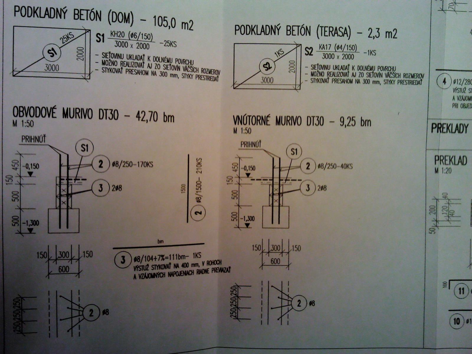

Ahojte, odborníci/skúsení
potreboval by som radu či tie roxory v základoch 1,5m po 25cm 240ks roxor 8 (vertikálne) by som mohol nahradit s roxorom 10 a dať to po 50cm?
ďakujem Vám za radu
