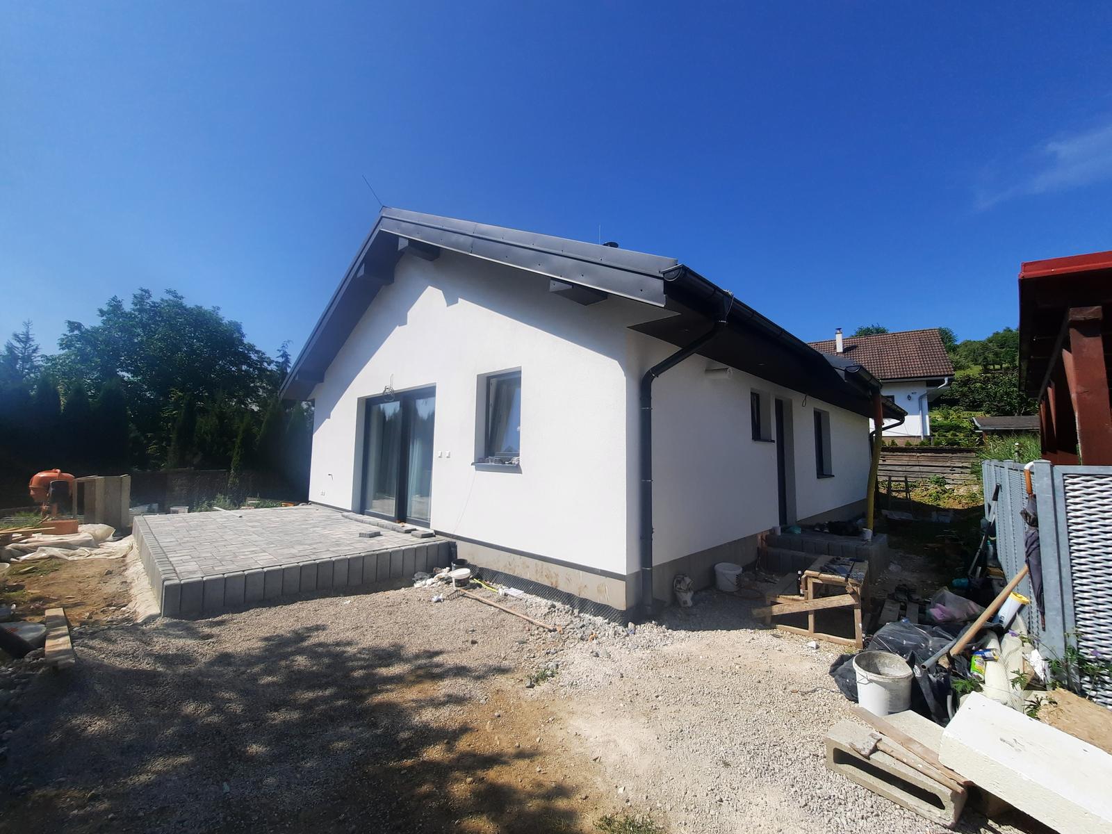

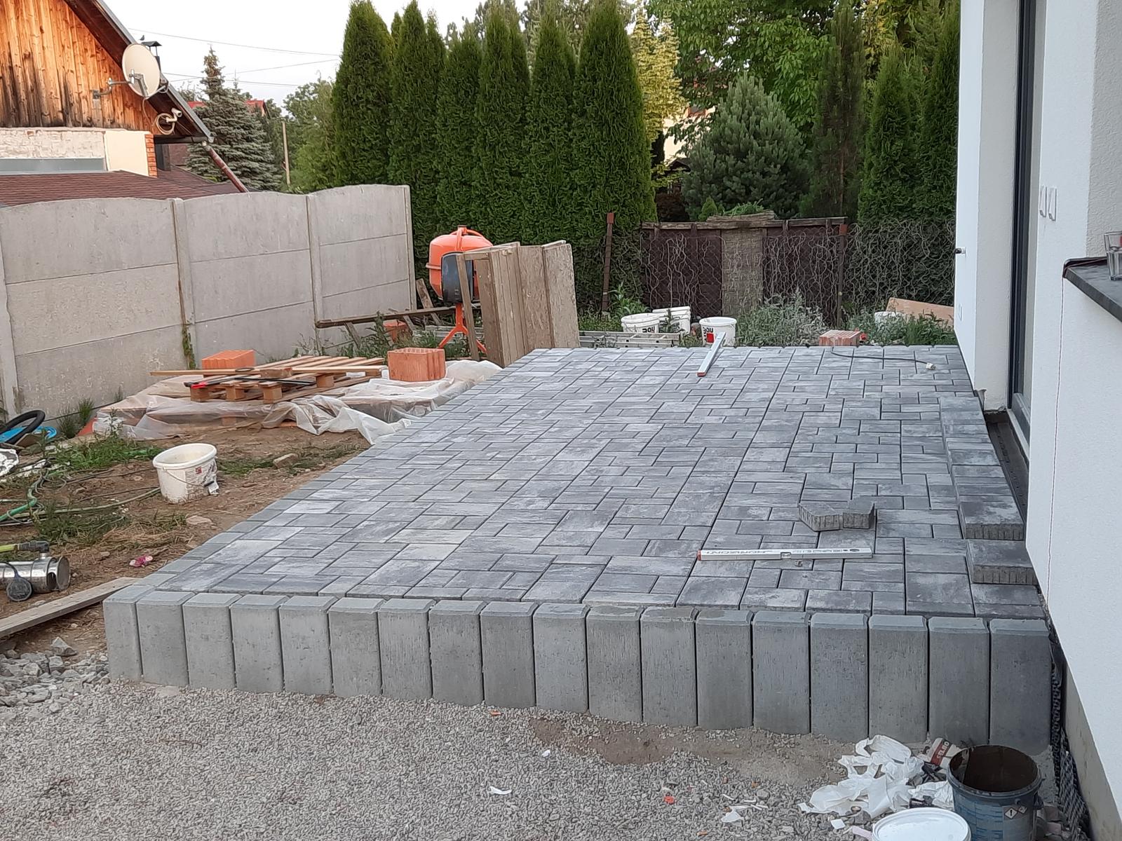

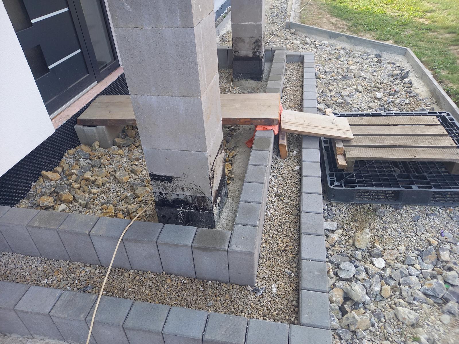

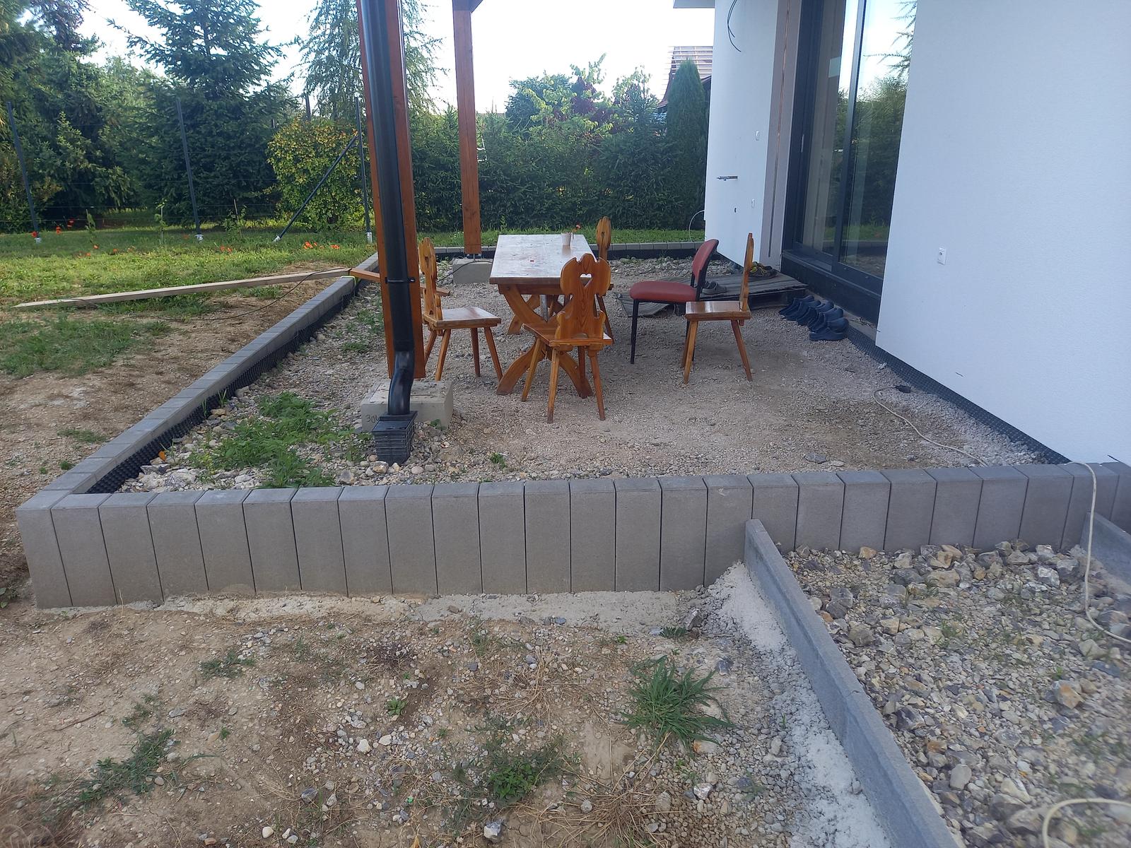

Zdravym vsetkych...😀takq mala otazka ohladom palisad ty co to robia robili otazka na va ako je mozne ze tir palisady k sebe nepasuju su tam zuby proste nejdu zrovmat jdna k druhej🙈uz som to rozoberal 4x a nepomonhlo prvu zavazim vrch a boky dam dalsiu k nej a tak uz sa vertikalne pyta cca 1cm od tej prvej co je jasne ze tqk nemoze bit mali ste aj vy take problemy s palisadami?som zcedavy co to spravy na dlazbe

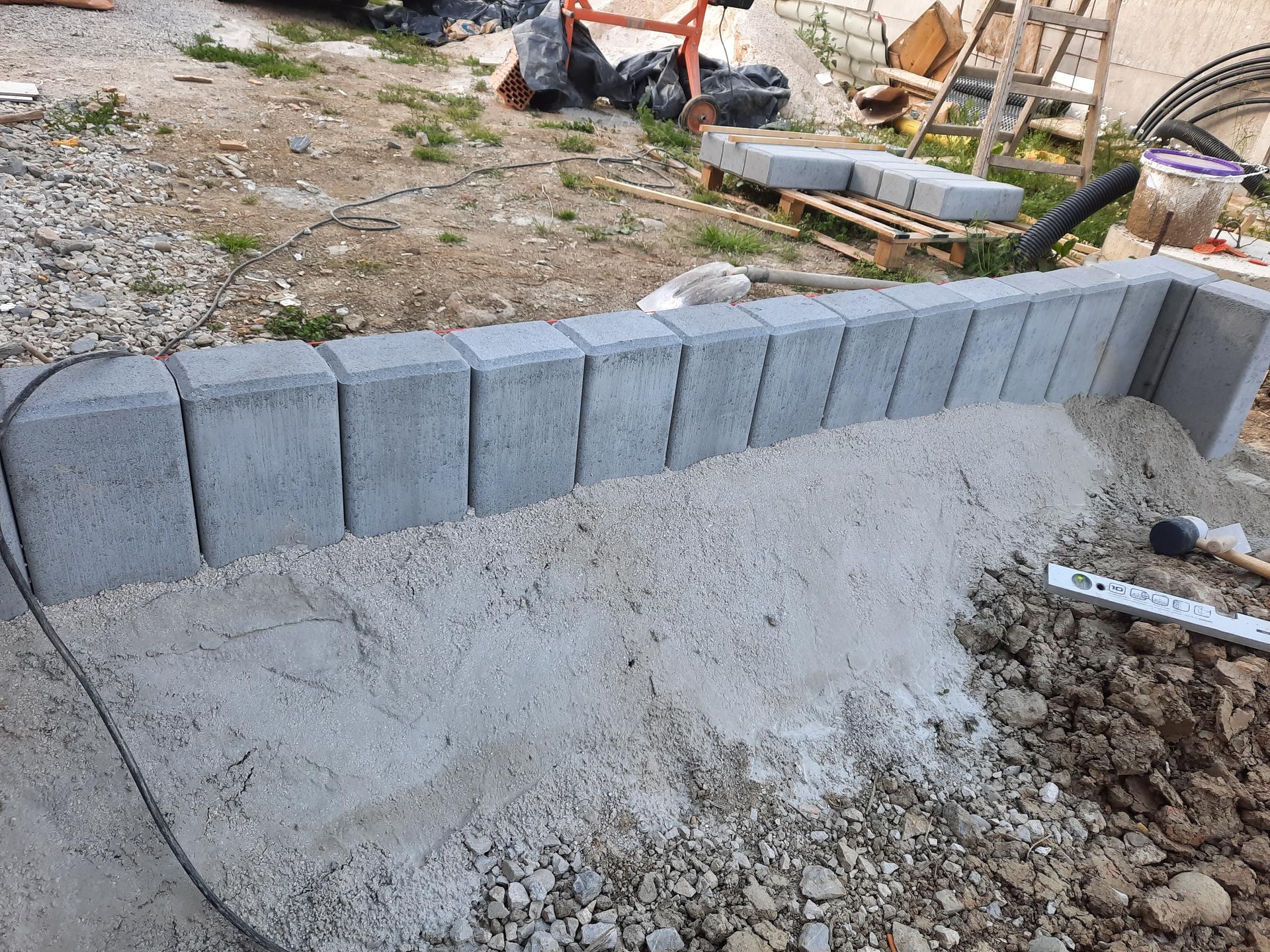

To máš premac city ? Aj ja som ich ukladal a majú konícky tvar hore 16 cm a dole 16.5 cm
Musíš to kolíkovat pri vrchu 5 mm kolikmy keď to ukladas
Ale mal si si natiahnuť aj špagát keď tam máš tak veľký sklon lebo to máš zubate to nebude pekne
@pavolkurej Presne ako pise Vlado. Palisády sú do konusa (zrejme kôli forme) Je potrebné dodržiavať vrchnú medzeru a pripraviť sa na fakt že bez tmelu sa to zapieskovat nedá😉

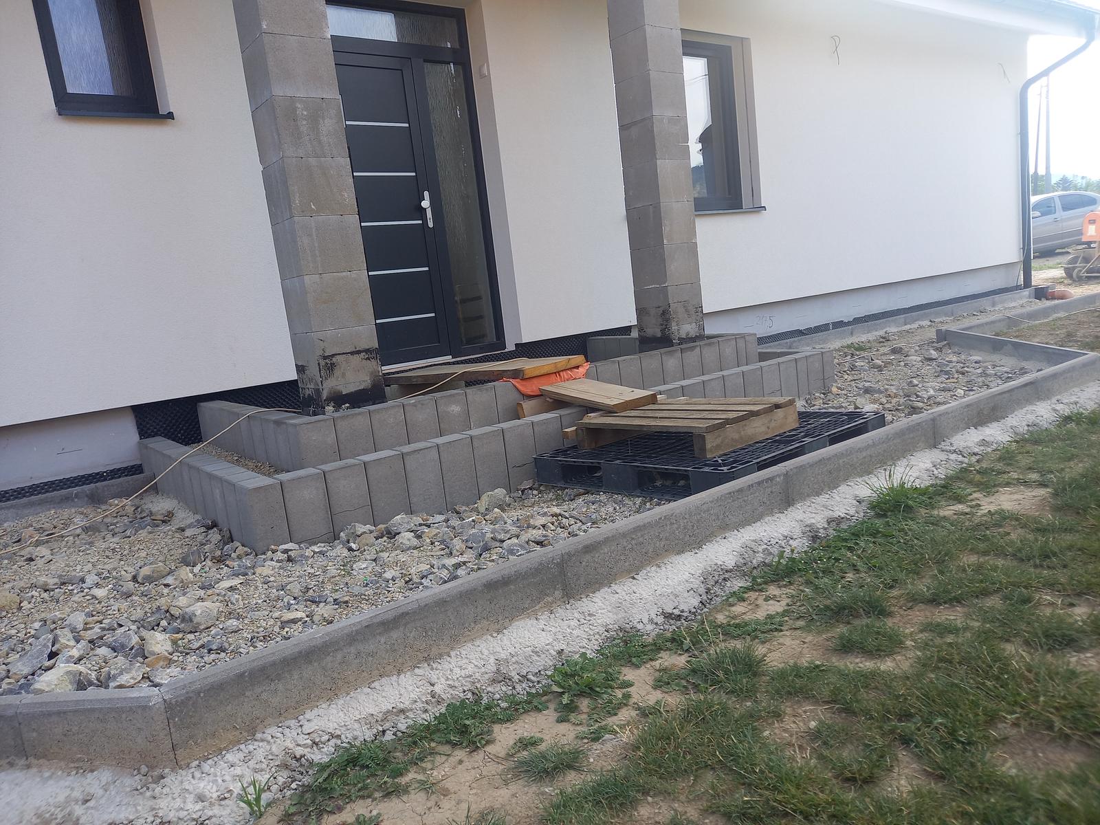

@pavolkurej Uložiť rovno palisády nie je vôbec ľahké. A čím vyššie palisády, tým viac vidno každá nerovnosť. Z fotiek vidno, že ich máš všetky šikmo, nemáš ich pekne zvislo uložené. Treba tam nechať medzery Ja som robil schody z palisád a tiež nie sú dokonale uložené. Tu sú fotky z výstavby: http://www.modrastrecha.sk/forum/dlaz... a tu je to hotové: http://www.modrastrecha.sk/forum/podl...
@vlado1992 spagat tam je nieje ho asi vidno a celkom ma uz ruky bolia 🙈😀😀som zvesavy co to urobi na dlazbe..toto su pressbetin 12 5x16.5cm 40cm

@pavolkurej Ja mám Premac City grafitové, majú ich bežne v stavebninách. Tvarovo sú v pohode, len ja som to robil prvý krát, takže nie je to dokonalé - tiež mám medzi nimi medzery. Ale keby som sa posnažil, tak je to krajšie uložené. https://www.premac.sk/palisady/city-r...
@pavolkurej tak si musíš vybrať. Buď sa na to vysereš, a ako vravíš pohľadáš niečo čo nie je do kónusu. alebo dáš medzeru. to že sa ti to nepáči je vec druhá, ale toto tvoje riešenie je ešte horšie, vyzerajú ako by šli večer s krčmy a len tak si tam na seba políhali, neskutočne je vidieť ako to letí.

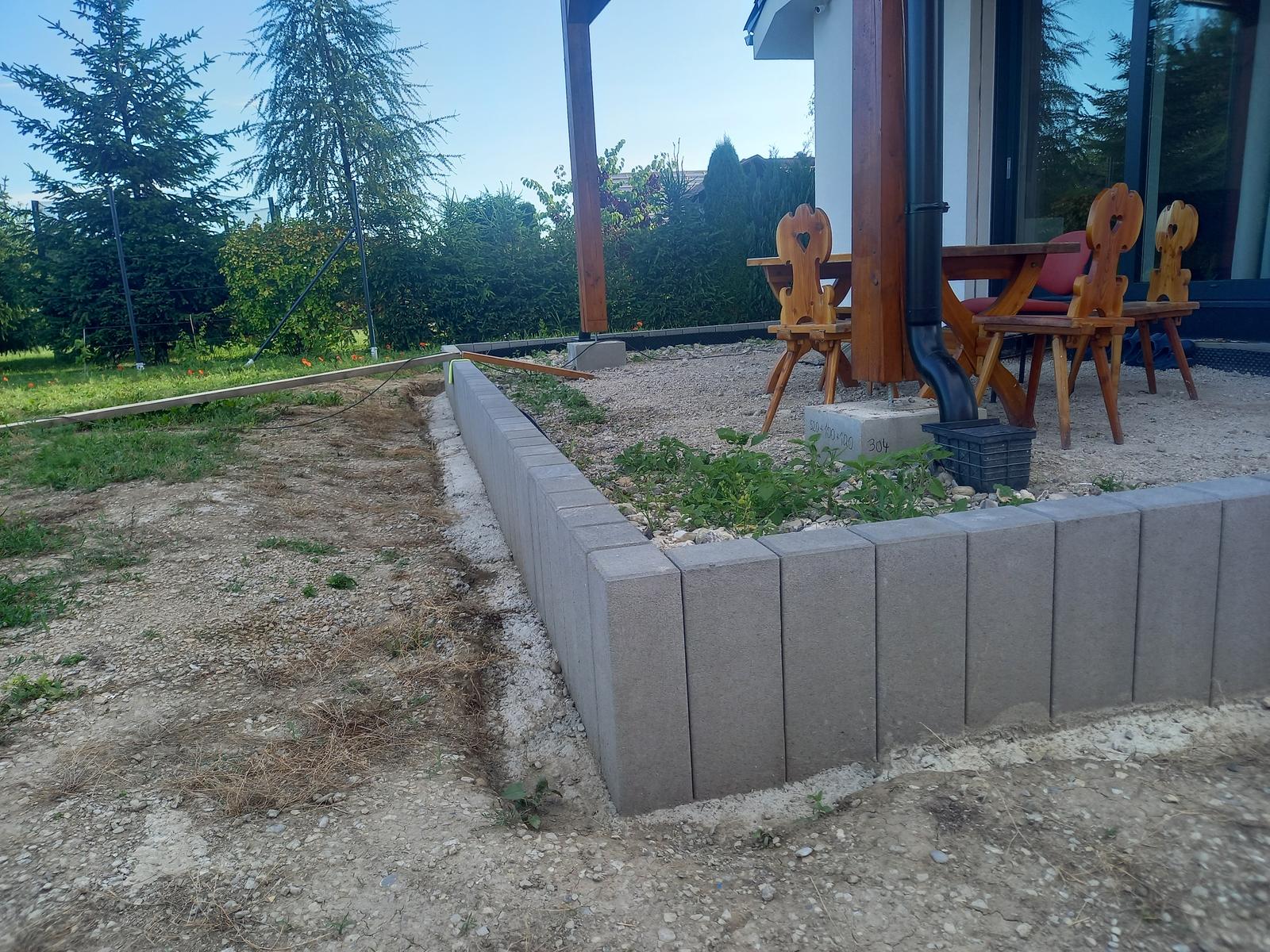

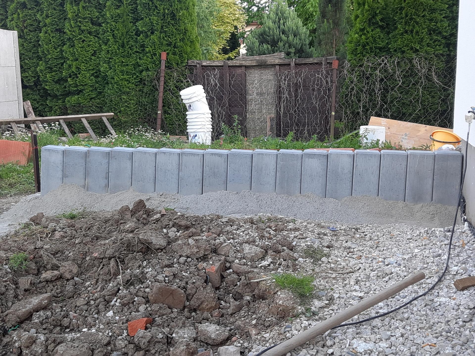

Tu máš par foto

Nedajú sa zrovnať ani tieto tiež majú konícky tvar ty to musíš držať v rovine kolikmi, medzerami
Chápeš že keď majú na jednej strane o pol cm menej tak keď to nabuchas na seba tak na 4 ks máš 2 cm
To je premac city
Toto máš napísané na ich stránke, Palisády sú v rámci svojej výšky mierne kónické (rozšírenie smerom nadol). Pri uložení tak vzniká malá škára (pozri typový list výrobku –škárovanie). Každú palisádu je preto nutné s vodováhou presne vyrovnať do vertikálneho smeru.

Nemám tam ešte dlazbu teraz je to v tomto štádiu a hore sú 5mm špáry medzi kazdou

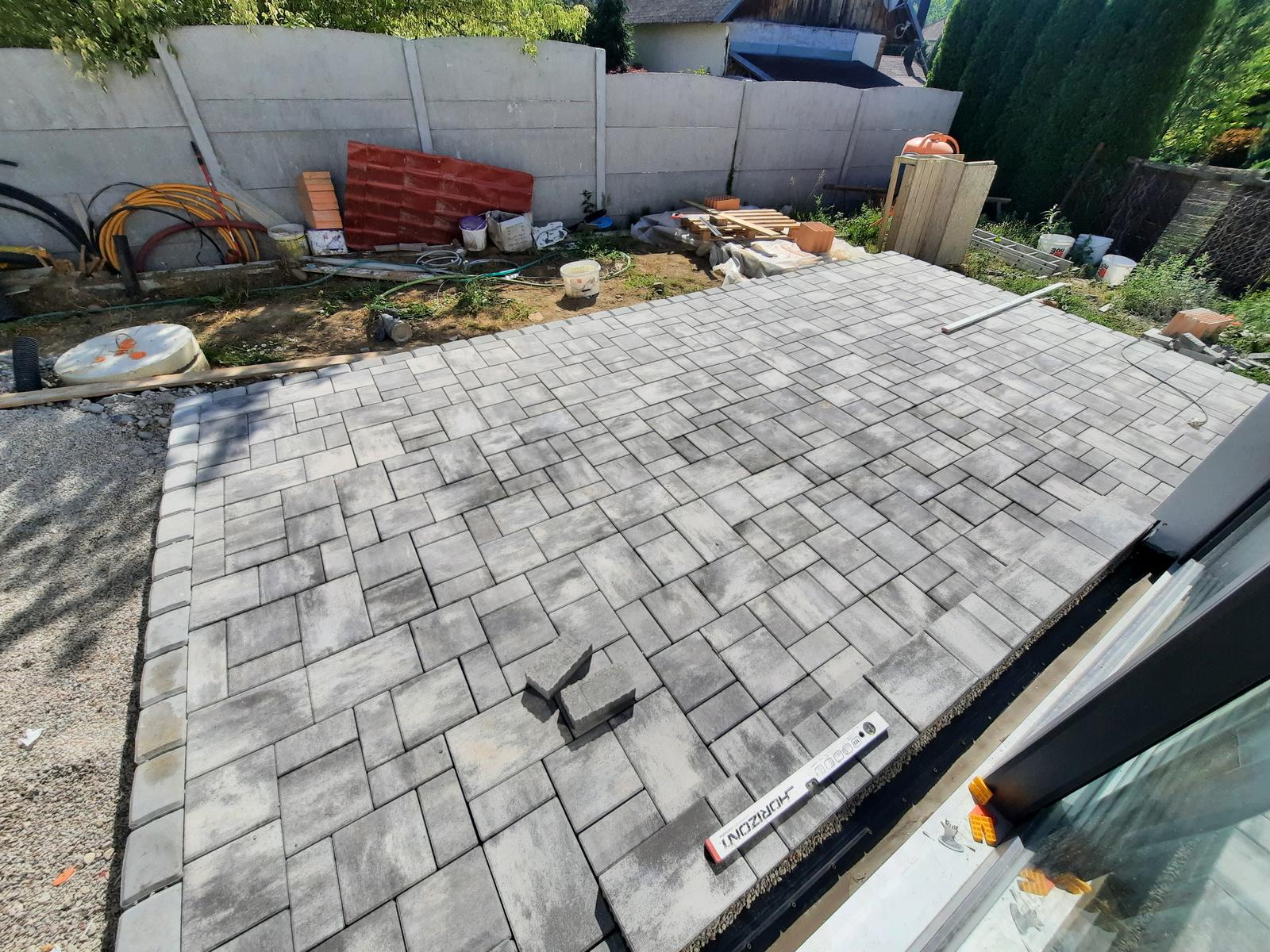

@chrobak7 @vlado1992 Chlapy dakujem velmi pekne za rady dost ste mi pomohli ci uz fotkami alebo komentovanim dal som na vas a teda rozobral a vsetko nanovo a ono sa to fakt dalo spravit tak ako ma aj v rovine aj do spadu 🙂 🙂 takze este raz vdaka posielam uz hotovu terasu
