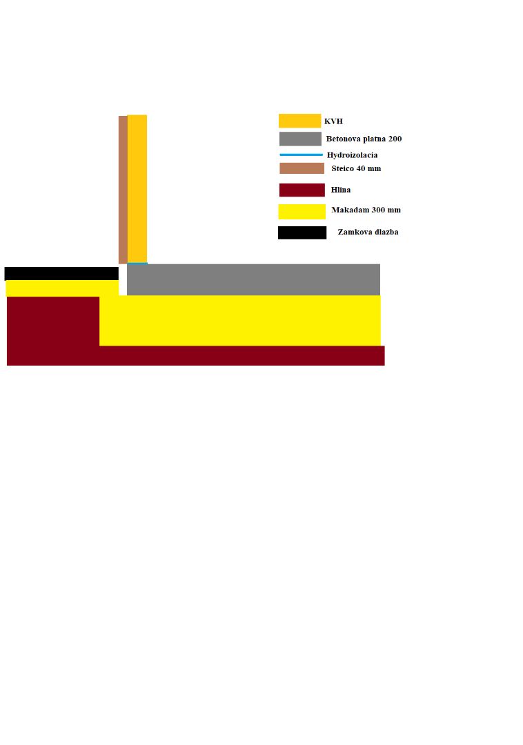

potreboval by som poradit s hydroizolaciou stien a zaizolovanim okolo garazovej brany v garazi.
200 mm zakladova plavajuca platna ( vrchna vrstva bud farba alebo epoxid ), na tom drevostavba z KVH a vonkajsou Steico 40 mm izolaciou s omietkou. Uroven zamkovej dlazby bude zarovno deky.
1, Ako urobit prechod HI na dreveny ram z vonkajsej strany?
2, Ako zaizolovat zakladovu dosku – biele vynechane miesto pod Steico izolaciou a ako urobit prechod, aby steico netahalo vodu?
3, Ako zaizolovat bocne steny pred garazovou branou?
Este ma napadlo po obvode deky pod KVH konstrukciu nadbetonovat 10cm betonu, len ako to urobit spolocne s betonovanim deky.
Ak by mal niekto fotky pre inspiraciu budem velmi vdacny.
Dakujem za odpovede.
Z hrany deby naravit pod konstrulciu a cele prekryt izolaciou aj hranu deky.
Nieje moc dobre ak je teren zarovno deky a paty muru (konstrukcie) idela je kusok nizsie, ak bide vela prsat spravia sa spojene nadoby.
