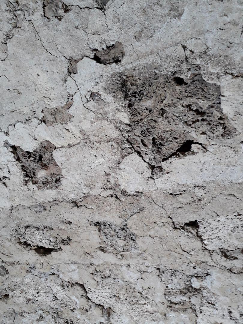

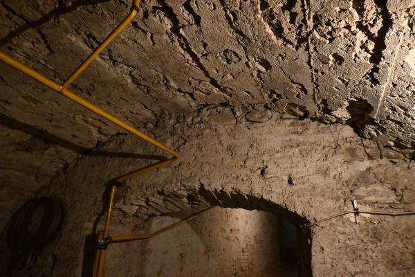

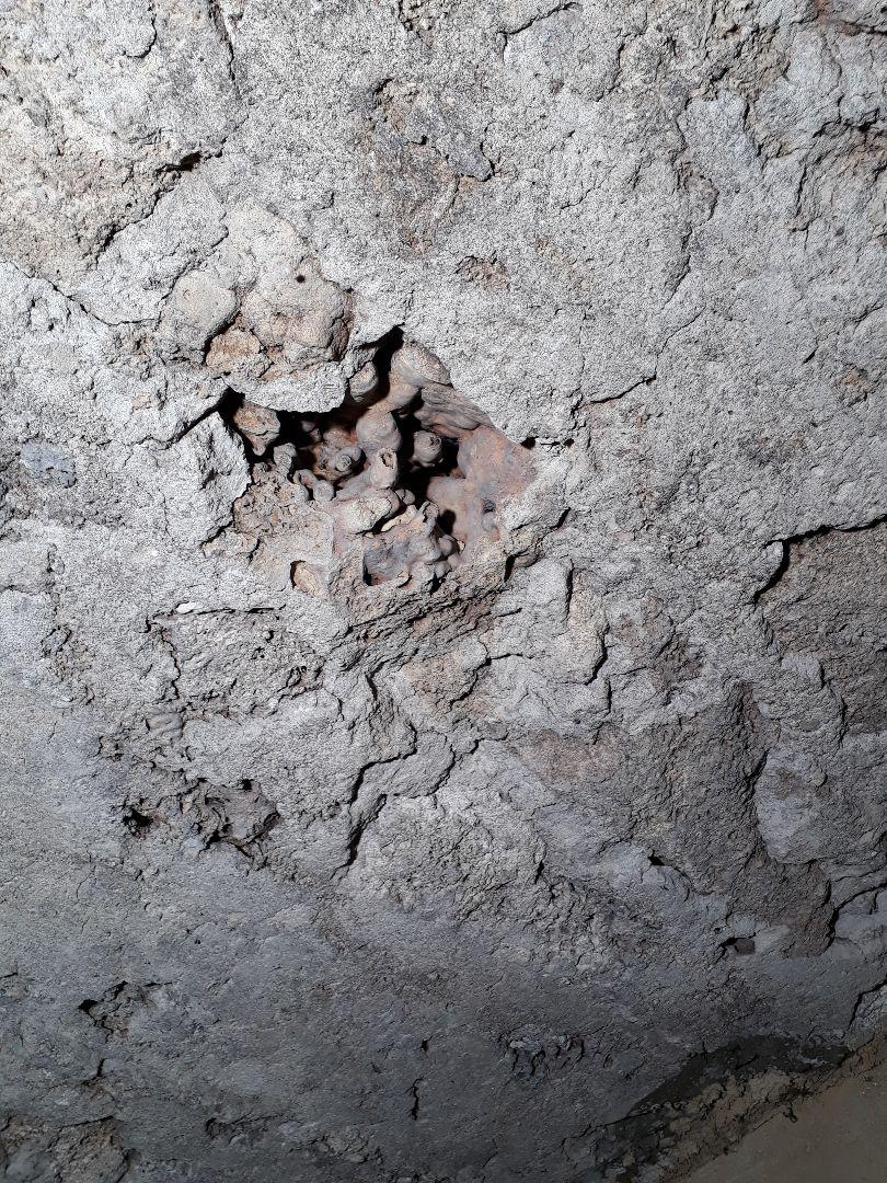

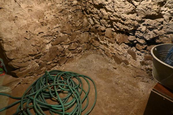

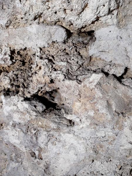

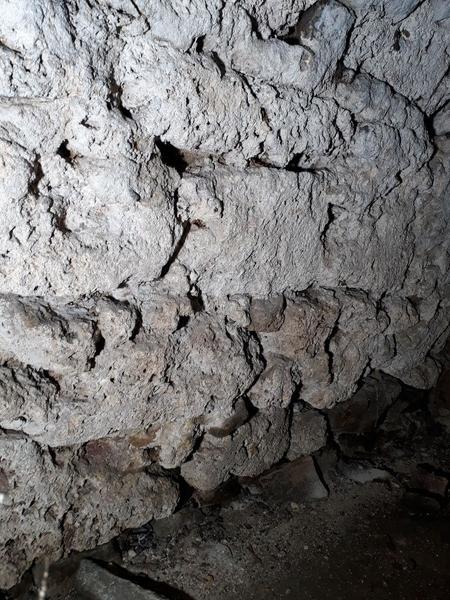

Dobrý deň, ahojte. Pod domom, ktorý je zložený z rôzne starých častí, máme kamennú klenbovú pivnicu. Časť nad touto pivnicou je zo sedemdesiatych rokov. Pivncina je staršia. Podľa starých máp bol na pozemku majer, pred dvesto rokmi asi pivovar. Pivnica vyzerá byť z viacerých druhov kameňov - okrúhliaky z Váhu a vápenec z okolia. Má hrubé vrstvy (asi) vápenej malty a novšie cementovej, ako by niekto robil vysprávku (na foto vidieť otlačky debnenia). V stenách sú rôzne vápencové úkazy, ktoré vyzerajú že vznikli na mieste pôsobením vody a nie sú to vložené skaly (niektoré sa drolia, iné sú pevné). Aktuálne je nad celou pivnicou dom, predtým nad ňou asi nič nestálo. Obraciam sa na znalých problematiky s troma otázkami. - Koľko zhruba môže mať táto pivnica rokov? - Aký postup zvoliť na jej rekonštrukciu? Opatrne cement dole, okefovať čo je nepekné a s vápennou maltou a klinmy vyšpárovať čo treba? - Ak budem nad tým robiť stavebné úpravy, do akej miery môžem vrchol klenby obnažiť bez podstúpenia rizika jej narušenia? Nad jej vrchlom vyzerá byť iba nízky zásyp, na ňom poter, dokopy max 20 cm. Nie som si istý, bojím sa to obnažiť nejakou väčšou sondážou. Vopred vďaka za rady.
klenba nie je opravovaná, je to pôvodná technológia, ale už z 19 storočia. ak to chcete prehĺbiť , treba podkopať postupne na preskáčku meter podkopať, zabetonovať (domurovať z kameňa), meter vynechať pokračovať dookola . Klenba nevyzerá že je narušená,drží ju pokope násyp zvrchu, otvorením to môžete zhoršiť. Praskliny vyklinovať dubovými klinmi zospodu, preomietnuť VPC malta , nie cementová čistá.
