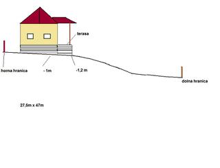

Mame 12a pozemok. Približne 27x47m. Od hornej hranice plota k spodnej hranici plota je prevýšenie 4m. Podla predbežneho osadenia domu je max prevýšenie 1,5m pod urovnou cesty. Ako by ste poradili riešit taketo zaklady tak aby vyšli čo najmenej. Resp. aky mate odhad nakladov na taketo zaklady. Šírka domu 13m, dlžka domu 10m + 4m terasa. Za každy postreh dakujem.
@mufka.janka tam ako je to prazdne miesto tam pojde terasa na stlpy

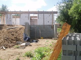

@katarinka201 pod uroven cesty nechodte aby sa vam to nevyplatilo. my sme pod jednou časťou urobili pivnicu 4x6metrov a potom sme začali normalne stavť a potom ten opotný mur. vid orazky
