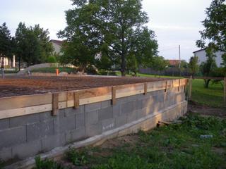

 Mame 12a pozemok. Približne 27x47m. Od hornej hranice plota k spodnej hranici plota je prevýšenie 4m. Podla predbežneho osadenia domu je max prevýšenie 1,5m pod urovnou cesty. Ako by ste poradili riešit taketo zaklady tak aby vyšli čo najmenej. Resp. aky mate odhad nakladov na taketo zaklady. Šírka domu 13m, dlžka domu 10m + 4m terasa. Za každy postreh dakujem.

 My mame podobnu velkost domu i podobne prevysenie - na jednej strane nam to urobilo 5radov DT a na druhej 7radov DT ... Zaklady nam robila firma a vysli nas na 10.000€

U mna je prevysenie 1,2 m na dlzke domu 17 metrov. Dom je v tvare pismena L, pri vyske zakladov 1,2 m je sirka 6 metrov a vpredu pri vyske zakladov 20 cm je sirka 11,5 m. Celkove naklady (vratane dreva, ktore sa opatovne pouzilo, stravy a nafty, vsetkeho materialu) su 8 tis. EUR.

 ked mas prevysenie 1,5 metra, nepremyslali ste nad pivnicou????. Netreba potom az tak vela kopat a ak by ste dali aj DT tak to potom musite niecim zaviezt. Skuste si preratat kolko by to asi stalo. A mozete ju vyuzit napriklad na miesto pre kotol alebo pracovnu a pracka Vam nebude zavadzat v kupelni. My mame v kupelni len otvor do pivnice a spinave pradlo bude padat rovno do kosa vedla pracky.

 my mame tiez prevysenie cca 2 metre a budeme mat pivnicu, ale iba pod terasou a kuskom domu, mam to totiz predstavu, ze podpivnicit dom cca 10x14 cm by bolo poriadne drahe nad nas rozpocet emoticon

Dakujem. 1,5 m je najvačšie prevýšenie. Avšak prevýšenie na terase bude asi ešte vačšie. Asi by nebol zlý napad podpivničit aspon terasu ktora ma 6x3 m. Tí čo mate pivnicu, o kolko sa vam predražili zaklady?

 @katarinka2010 kamaratka mala tiez taky problem dodatočnepod terasou hlbili pivnicu lepšie ju urobit asi hned aj tak ked robiš zaklady to máš ako pol pivnice a pivnica sa zide

 @katarinka2010 aj my máme prevýšenie 1,7 m, dom má 17x9 + terasa 6x3 (staviame B567, čiže skoro to isté čo vy) - dávali sme 3 rady DT, ale v mieste najväčšieho prevýšenia sme podbetónovali do roviny. Terasu zatiaľ nemáme, uvažujeme, že ju podpivničíme, lebo tam je to prevýšenie naj. Základy, zákl. doska nás stála 7tis.€, ale svojpomoc. Betón do základov - domiešavač, do tvárnic - miešačka, na deku - domiešavač. Vyplnenie priestoru pod deku zhltlo 15 tatroviek zeminy,

No v strede domu je prevýšenie 1m (teda asi na 5metri pri dlžke domu 10m), na konci domu je prevýšenie 1,5m . Prevýšenie na terase je ešte vačšie. Uvažujeme dom nepodpivničovat a podpivničit iba terasu. Čakame na cenove ponuky, lebo na zaklady si netrufame. Ak viete niekto o dobrej partii, alebo spolahlivej firme z okolia TT prosim doporučte.

 @katarinka2010 áno prevýšenie zvýši náklady na základy, viac radov tvárnic, viac betónu do nich, viac železa na ich previazanie, priestor pod dosku treba aj vyplniť, ak budete musieť tú hmotu kupovať (tak ako my)... emoticon

 @katarinka2010 my mame to iste pozri album od polovičky domu začina oporny mur aby sme mali aspon daku rovinu a potom dalej pojde terasa na stlpoch ale betonova a pod nou vznikne pivnica moc som ju nechcela ale čo už emoticon
14. apr 2011 o 14:06  • Odpovedz  •  Páči sa mi to
