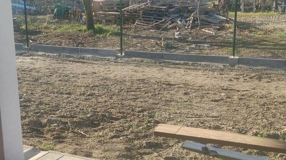

Ahojte mam prosbu o radu. Chcem dorovnat zeminou pozemok po obrubnik. Chcem dat siet na krtkov. Ale ked na to dam zeminu cca 15cm. Ale ako upravit potom zeminu ked tam budu hrudy? Klasicky sa to robi rotavatorom. Ale ked tam bude siet asi nemozem pouzit rotavator?

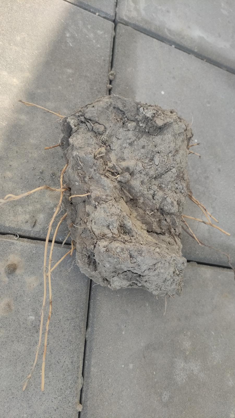

@mamato mockrat dakujem👍👍👍👍 Len otazka mozno blba... Ked rozhadzem zeminu a budu tam taketo hrudy tak zehlicka ich roztlaci?
@zefe JA som to robil tak, že lopatou som zhrnul z oblasti, kde mal ísť trávnik zeminu v hrúbke cca 3-5 cm. Tú som dal nabok, kúpil som záhradnícky substrát a premiešal som to spolu. Potom na zarovnaný pozemok som dal sieťku proti krtom a fúrikom navozil tú zmiešanú zeminu, hrabľami opatrne rozhrabal na približne rovnakú hrúbku, vysial trávu a tú som ešte zasypal 0,5 cm zeminy. Našťastie to bola len plocha cca 20 m2. Ale ako píše mamato - je to fyzická makačka. Jednoduchšie je položiť koberec. Tam sieť môže ísť rovno pod koberec.
@adamek_radoslav také hrudy ti nerozhodne. To čo nerozbije vyhodíš napríklad do kompostu. Aká je to veľká plocha?
@mamato to co idem riesit ma 150m2 zadny pozemok a 150m2 bocny
