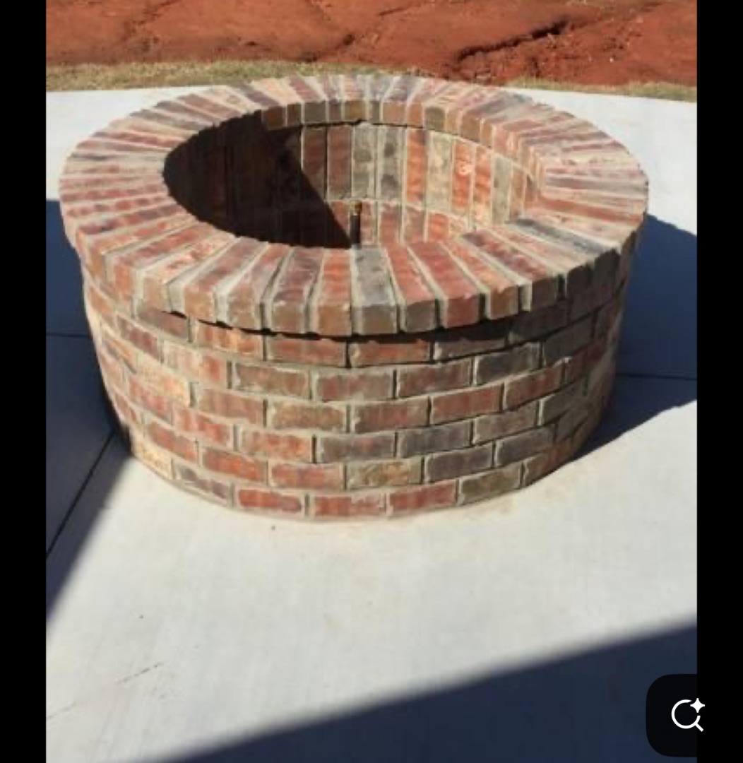

Mam v plane vymurovat okolo sachty na studnu nejaky podobny murik ako na fotke. Vysoky nebude viac ako 80 cm a priemer 1 m. Aky hlboky zaklad je potrebny, je nutne kopat do 60 - 80 cm?
Keby ste zložili takú kopu tehál na dvore, aký by mala hlboký základ? Základ sa robí pre rozloženie síl aby sa základová zemina nevytláčala do strán. U Vás tvorí základ studňa, tá stabilizuje zeminu. A ak si myslíte , že murivo nie je dostatočne súdržné, urobte pod murivom pás betonu 20 cm s dvomi prútmi železa 8-10

@jan45 a dajte na podkl. betón izoláciu proti vlhkosti, tehlový múr je háklivý
