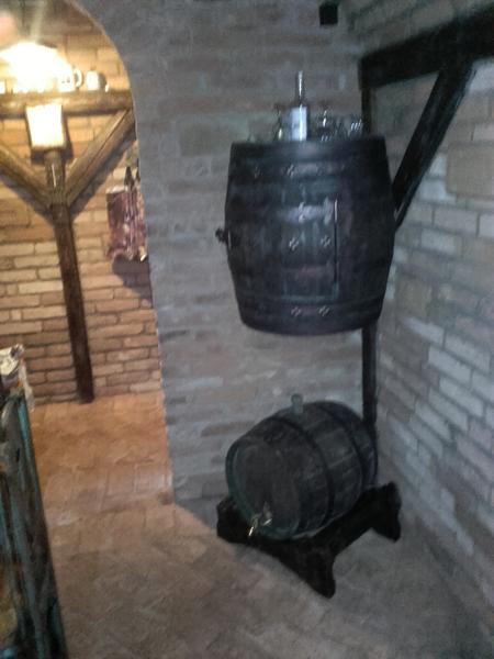

 zdravim viete mi niekto poradit aky je najlepsi obklad do vinnej pivnicky? je to rodinny dom a pivnica je cela v zemi ide sa do nej z terasy dole piatimi schodmi. a tiez by ma este zajimalo ak to niekto riesil ake ma osvetlenie? rozmyslam nad ledkami nech to aj nejako pekne vyzera a nech su nasvietene aj jednotlive regale s vinom emoticon dakujem

 Ja som robil zo starej tehly klenbovu pivnicu.

 @petertop ake mas rozmery pivnice nemas viac foto. Velmi pekna praca

 @stif0 .6metrov dlha a 3metre siroka.

 Takto to vyzera v pivnicke.
