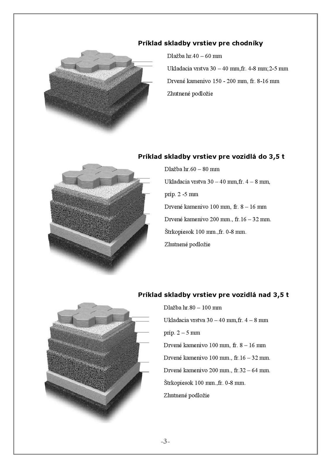

@profistavbari to vážne žiaden výrobca dlažby neodporúča do podkladu frakciu od 0? Tu sú napríklad obrázky od výrobcov Best a Semmelrock...
@jakino tu sa riesi zamkova dlazba. Nie betonove platne od semellrocku ktore sa po zapieskovani nehutnia.

@eagleowl veď ja netvrdím nič iné, ako je na tých tvojich obrázkoch. Keď si ich dobre pozrieš, zistíš, že na spodku skladby je vždy zhutnené podložie. To môže byť aj zhutnená (užabovaná) hlina, ak vyhovie skúške zhutnenia (nie každá vyhovie), alebo to môže byť zhutnené drvené kamenivo frakcie 0-63, ktoré skúške zhutnenia vyhovie vždy (potvrdil mi to človek, ktorý roky robil vedúceho na stavbe diaľnic). Tie ďalšie vrstvy bez nuly sú už drenážne a ich skladba závisí od okolností. Ak sa jedná o státie pre pre dve-tri autá, stačí vrstva frakcie 8-16. Ak sa jedná o veľké parkovisko pred obchodným domom, treba pod to aj frakciu 16-32, lebo väčšia plocha potrebuje väčšiu drenáž. A ak sa jedná o obrovské parkovisko pre kamióny, tam treba aj frakciu 32-63. Nie je to kvôli únosnosti, ale kvôli odvodneniu plochy podľa jej veľkosti. Únosnosť zabezpečuje zhutnené podložie a tým bicyklom som len ilustroval, čo znamená zhutnené, aby to pochopili aj menej chápaví
